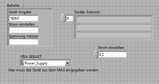

ich Habe eine Frage zum Programm für das Ansteuern eines Agilent-Messgerätes.
Ich kenn mich leider noch nicht so gut mit den Befehlssätzen aus. Habe mir schon mal das Handbuch dazu angeschaut.
Gibt es eine Möglichkeit einen Strom variabel vom Benutzer selbst im laufenden Programm einzustellen über ein Numerisches Bedienelement?
Also anstatt dem Befehlsatz : CURR 0.1 das Bedienelemnt zu nutzen, wenn ja wie?
LG kadke

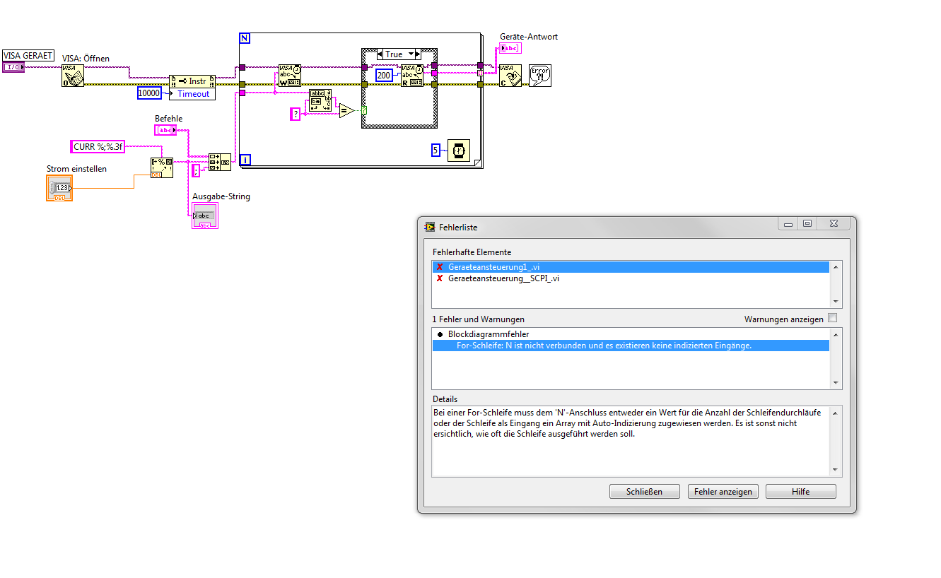

Ich bekomme leider noch diese Fehlermeldung.
Hab mal ein Screenshot von dem kleinen Programm gemacht
06.01.2015, 11:51
Beiträge: 17.435
LV2021
RE: Ansteuern eines Agilent-Messgerätes
Hallo kadke,
was genau an der Fehlermeldung ist dir unklar?
Und weitere Frage: Warum nutzt du ConcatString, wenn du (wahrscheinlich) eigentlich BuildArray nutzen wolltest?

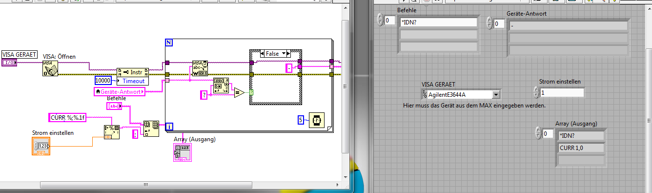

06.01.2015, 12:49 (Dieser Beitrag wurde zuletzt bearbeitet: 06.01.2015 13:05 von kadke.)
kadke Offline
Beiträge: 30
Registriert seit: Nov 2014
Danke, Fehlermeldung ist nun weg....
Durch Curr %;%.1f bekomme ich ja eine Fließkommazahl....
Für die Befehle fürs Agilent muss ich aber anstatt des Kommas ein Punkt haben, sonst geht
es anscheinend nicht.
Wie man in meinen Array (Ausgang) sieht Erhalte ich CURR 1,0
Wie bekomme ich CURR 1.0 ?
06.01.2015, 12:54 (Dieser Beitrag wurde zuletzt bearbeitet: 02.02.2015 14:51 von jg.)
Versuch es mal mit CURR %.;%.1f
Anmerkung: %.; erzwingt den Punkt bei der Konvertierung nach String, %.1f die 1 Nachkommastelle
