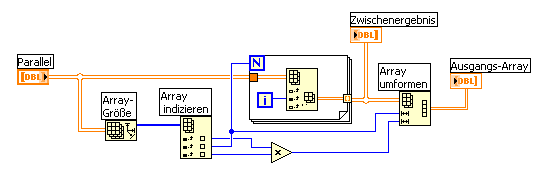

' schrieb:Hier ist nochmal mein vi mit den Datenarray.
Was bedeutet genau Page?Ist das quasi die nullte Dimension in meinem Array?ich habe sozusagen dann für mein bsp 5 pages mit jeweils drei reihen zu je 1000 Werten oder...?
das ziel ist es diese 5 pages mit je drei zeilen zu je 1000werten hintereinander zu hängen.
das ich dann ein array habe mit drei zeilen und 5000werten.
dabei ist die anzahl der pages dynamisch und die anzahl der werte.nur die 3 drei reihen sind fest.
Danke!

' schrieb:Ich möchte ein Datenarray mit folgendem Format umwandeln:
BSP:
Hier noch ein Vorschlag mehr. Kleiner Tadel: Du hättest uns die Sache erleichtern können, wenn Du die Beispieldaten hier nicht als Text, sondern gleich als Bedienelement -Standardwerte in Deinem VI geliefert hättest...
Sonstige .vi  Array_par_to_reihe_WA.vi (Größe: 20,28 KB / Downloads: 129)

Markus, sorry wegen den Werten aber ich hab sie abgespeichert.Vielleicht gingen die werte verloren als ich mein vi 8.2 als 8.0 gesaved habe..?
Mit Lucki seiner Variante fkt. es!!Rolleyes
Vielen Dank für die tolle Hilfe an alle.

' schrieb:Mit Lucki seiner Variante fkt. es!!Rolleyes
Vielen Dank für die tolle Hilfe an alle!
Freut mich, aber das Bessere ist der Feind des Guten. Das VI ist fest auf 3 Zeilen/Seite fixiert. Das entsprach zwar Deiner Vorgabe, aber wenn man diese Beschränkung nicht in das VI einbaut, wir das VI sogar noch einfacher und eleganter.
Das Prinzip ist, daß erst mal Seiten und Zeilen miteinander vertauscht werden (Zwischenergebnis), so daß auf einer Seite sich all die Zeilen befinden, die mal zu einer einzigen Zeile werden sollen. Das geschieht dann im zweiten Schritt mit der Funktion Array umformen.
