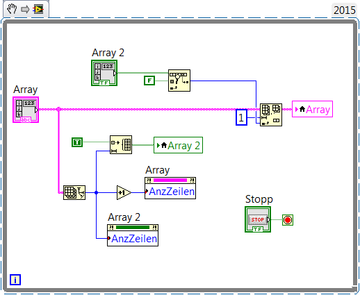

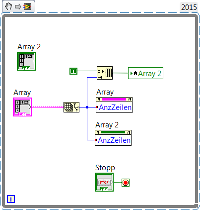

RE: Array Zeilen mit Boolean ausblenden
Wie man die Array gleich groß macht sie Bild.
Die AnzZeilen zeigt nicht leere Elemente.
Freddy

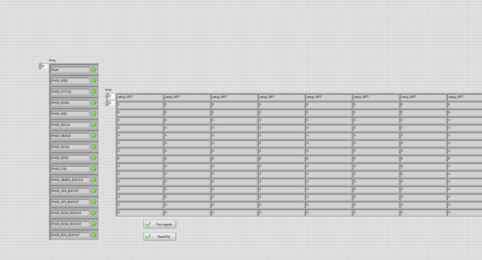

Danke Freddy, die Schalter dynamisch in den Array zu bringen funktioniert mittlerweile.
Das Front Panel sieht in etwa so aus - wird beim linken Array ein Schalter auf off geschaltet, sollte sich im rechten Array die dementsprechende Zeile ausblenden. Hab leider nichtmal annähernd eine Ahnung wie ich das erreichen könnte.Huh
LG Manuel
Hallo Markus,
das ist nur ein prinzipielles Beispiel. Da muss man natürlich Anpassungen machen, damit das Programm auch richtig funktioniert.
Die +1 Funktion habe ich eingebaut, damit man das Array füllen kann.
Freddy
Die oberen beiden Funktionen deines Bildes sind die die ich gesucht habe - Dankeschön! Big Grin
