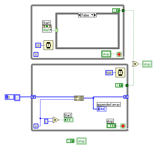

Hallo Leute,
gibt es eine Möglichkeit ein Array, das in einer While-Schleife durch Schieberegister gefüllt wird, in einer zweiten Schleife parallel dazu auszulesen ohne die Laufzeit der erste Schleife stark zu erhöhen?

Array in Schleife auslesen
Probier mal das....
Sonstige .vi  Array_parallel_auslesen.vi (Größe: 17,54 KB / Downloads: 244)
' schrieb:Probier mal das....
Kleiner Hinweis: Das Stop funktioniert so nicht, der Schalter wird meistens in der Schleife vor seine Abfrage wieder auf false gesetzt. Ich initialisiere den Schalter in solchen Fällen nur beim Start (im Bild unten) auf false und lebe mit dem Schönheitsfehler, daß der Schalter erst beim nächsten Start wieder auf false gesetzt wird. Wenn man das besser haben möchte, dann sollte man sicherstellen. daß das Rücksetzen erst nach dem Beenden beider Schleifen ausgeführt wird. (s. Bild rechts)
