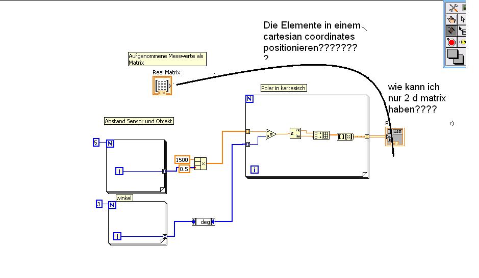

Guten morgen,
bin mal wieder da, da ich grade paar Ideen habe, wende ich mich wieder an euch.
ich hab so ein kleines programm geschrieben und damit ist die Idee so, ein bild mittels Ultraschallsensor zu erzeugen, und da werden paar messungen mit einem Drehmotor (Array mit zugehörigem Winkel) genommen, hier sollten die Abstände der Reflektoren (Elemente des Arrys) von Sensor bestimmt, somit kann der Betrag bestimmt werden und in kartesisch konvertieren.
jetzt wollte wissen, wie man die Elemente der Matrix in einen Positionen eintragen kann.
mit freundlichen Grüßen.

Großteils zwar nurBahn
aber wenigstens ein Teil:
Platziere dein "To-Matrix" außerhalb der For-Loop, und lass dir durch die For-Loop per Auto-Indexing ein 2D-Array zusammenbauen.

danke Jens für deine Hilfe.
