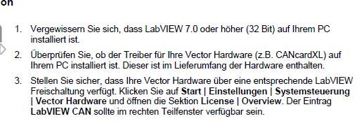

Ja habe ich und die lösungen sind auch klar aber dann komme ich immer zu dem Punkt (siehe JPG)

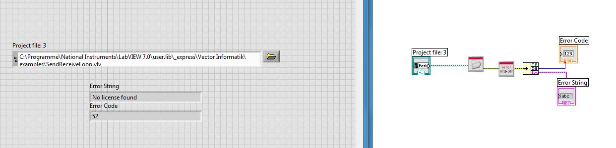

RE: Canylizer (CAN) daten erfassen
Also das ist der Punkt in der Anleitung der darauf hinweist.
Das problem kommt dann wenn ich das VI Starte.
Hier nur öffnen und Fehlerausgabe.
Hallo BCG,
das sieht nicht so aus, wie das, worauf ich dich verwiesen habe. Und Jens soeben auch noch einmal…

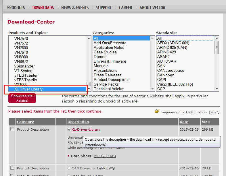

Zitat:hatte ich so interpretiert das ich da die driver auch nutzen soll
Wer lesen kann, ist klar im Vorteil:
Zitat:IGNORE THE LABVIEW DRIVER! It's useless and requires a rather expensive license.
Steht doch alles da, was du zu machen hast… Hmm
05.08.2015, 13:49
Beitrag #19
Nein, auf der verlinkten Vector Seite die XL-Library wählen:
Und dann auf Show Results klicken.

(05.08.2015 13:31 )jg schrieb:  Du kannst ja auch auf NI-Hardware (am besten mit NI-XNET Treiber) umsteigen.
Danke für eure Hilfe und Tipps.Guru1
Hab es jetzt doch über die XNET Karte gemacht war einfacher.
