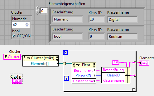

Das Ganze dient am Ende der Datenbankvorbereitung. Ich möchte von einem X-beliebigen Cluster die Datentypen eines jeden Einzelelements erfassen. Das gelingt mir soweit auch mit dem angehängten VI.
Wenn jedoch eines der Einzelelemente auch ein Cluster ist, möchte ich diesen ebenfalls aufschlüsseln um an die Einzelelemente ran zu kommen. Da ich nicht weiß was sich hinter dem Cluster verbirgt, ich aber den Label-Text habe, wäre eine Funktion ähnlich unbundle by name nützlich.

(14.05.2012 14:36 )LV-Fred schrieb:  Ich möchte von einem X-beliebigen Cluster die Datentypen eines jeden Einzelelements erfassen. Das gelingt mir soweit auch mit dem angehängten VI.
Davon sehe ich aber in deinem VI nichts. Das müßte dann eher so aussehen:
Zur überflüssigen Sequenzstruktur beachte meine Fusszeile

RE: Clusterelement auslesen
Enttarnt 2hands bin wirklich ein Anfänger...
Aber ich möchte gern, wenn dort bei Klassenname: Cluster steht, oder bei Klassen ID=30 eben diesen Cluster im gleichen Schritt auslesen und wie in deinem Code zu sehen die benötigten Einzelelmente auslesen...
