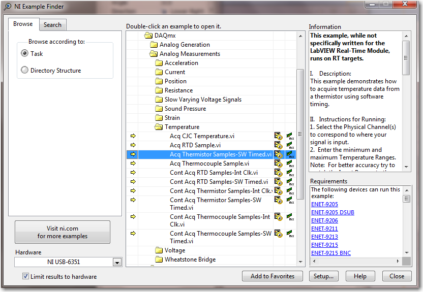

Am besten orientierst du dich an einem der vielen Beispiele im "NI Example Finder".
