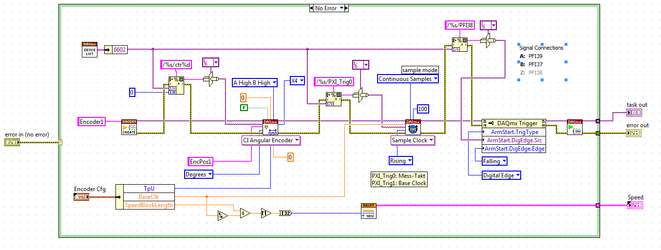

ich bin auf der Suche nach einer Lösung für folgende Problemstellung:
Ich messe mit einer NI PXI 6602, einem 2000 Stiche-Encoder und DAQmx auf einem PXI-System unter LV2011DS1 eine Winkel-Position. Momentan ist der Task so eingestellt, dass der Zähler-Stand der Winkelposition bei jedem Z-Tic ("Null-Spur") zu Null gesetzt wird, d.h. der Winkel zählt (je nach Drehrichtung) immer bis +- 360° und springt dann auf 0° zurück.
Das ist prinzipiell schon mal gut, da ich die Referenzierung über die Null-Spur auch brauche. Was ich aber nicht brauchen kann ist, dass der Winkel bei jedem Z-Zic auf 0 springt, der Zähler soll lediglich EIN MAL beim Eintreffen des ersten Z-Tics auf Null springen und von da an kontinuierlich den Winkel rauf oder runter zählen.
Andersrum ausgedrückt: ich will beim 1. Eintreffen des Z-Tics den physikalischen Winkel des Encoders mit von der 6602 gemessenen Winkel abgleichen, quasi wie so eine Art Referenzfahrt. Da der Task über Stunden laufen soll oder ggf. sogar von Morgens bis Abends und das ganze automatisch "nebenbei" passieren soll ist es keine Lösung den Task zu stoppen, den letzten bekannten Winkel zu übernehmen, den Task neu zu starten und den letzten gemessenen Winkel als Offset zu verrechnen.
Hat dafür jemand einen Tip oder eine Lösung?

Aber ich glaube ich hab schon eine Lösung, die werde ich nachher mal ausprobieren (erstmal muss ich zum Zahnarzt ... Wacko): ich nehme den Z-Tic als Arm-Start-Trigger für den Encoder-Task. Dann sollte der Counter erst mit dem Eintreffen des 1. Z-Tics mit dem Zählen beginnen und ich hätte genau den Effekt den ich haben will. Mal schaun ob's so funktioniert ...

Ok, hab's gelöst:
Ich benutze wie schon weiter oben beschrieben die Z-Spur am PFI38 (der NI PXI 6602, Counter 0) als Arm-Start Trigger:
und beim Warten auf den 1. Z-Tic der das ganze startet fange ich den Fehler "-200284" ab der bedeutet, dass ich mehr Samples abgerufen habe als gesamplet wurden (was für mich übersetzt heisst: sind noch keine Samples da, frag später nochmal Wink ...)
der Task läuft troz der Fehlermeldung weiter, man kann sie behandeln und dann einfach nochmal Daten auslesen, wunderbar Smile
Danke & Grüße
cb
