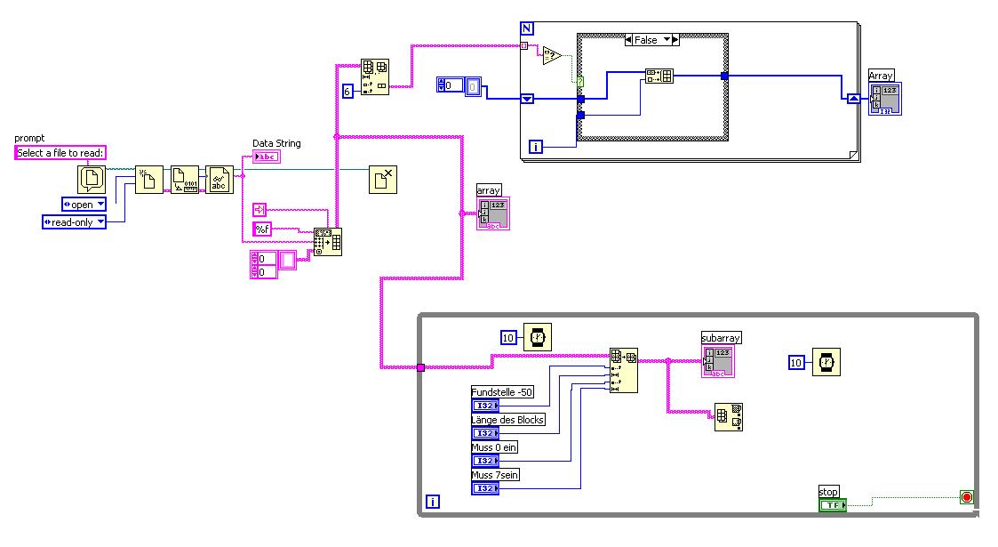

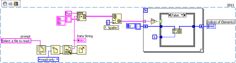

Ich habe heute versucht deine Lösung umzusetzen. Leider ist es mir nicht ganz gelungen. Ich habe im Angang einmal das bisgerige VI eingefügt. Vielleicht kannst du, oder auch Lucki einen Blick drauf werfen.
Die aktuelle Lösung ist eine Kombination aus dem VI "Read Text" und "Suchen in einem 2D Array"(dieses vi habe ich von der NI Seite).
Wenn ich nach # Suche oder auch nach anderen Zeichen, egal ob Zahl oder Buchstabe kommt immer kein Ergebnis (-1). Was mache ich falsch?

- Das ReadFromSpreadsheetFile kann in deiner alten LV-Version nur Zahlenarrays ausgeben, Stringarrays kamen erst später hinzu, nicht wundern.
- Die Such-Schleife schaut momentan einfach nach nicht-leeren Feldern der 7.Spalte und packt deren Indizes in ein Array. Schau mal, wie du damit weitermachen kannst...

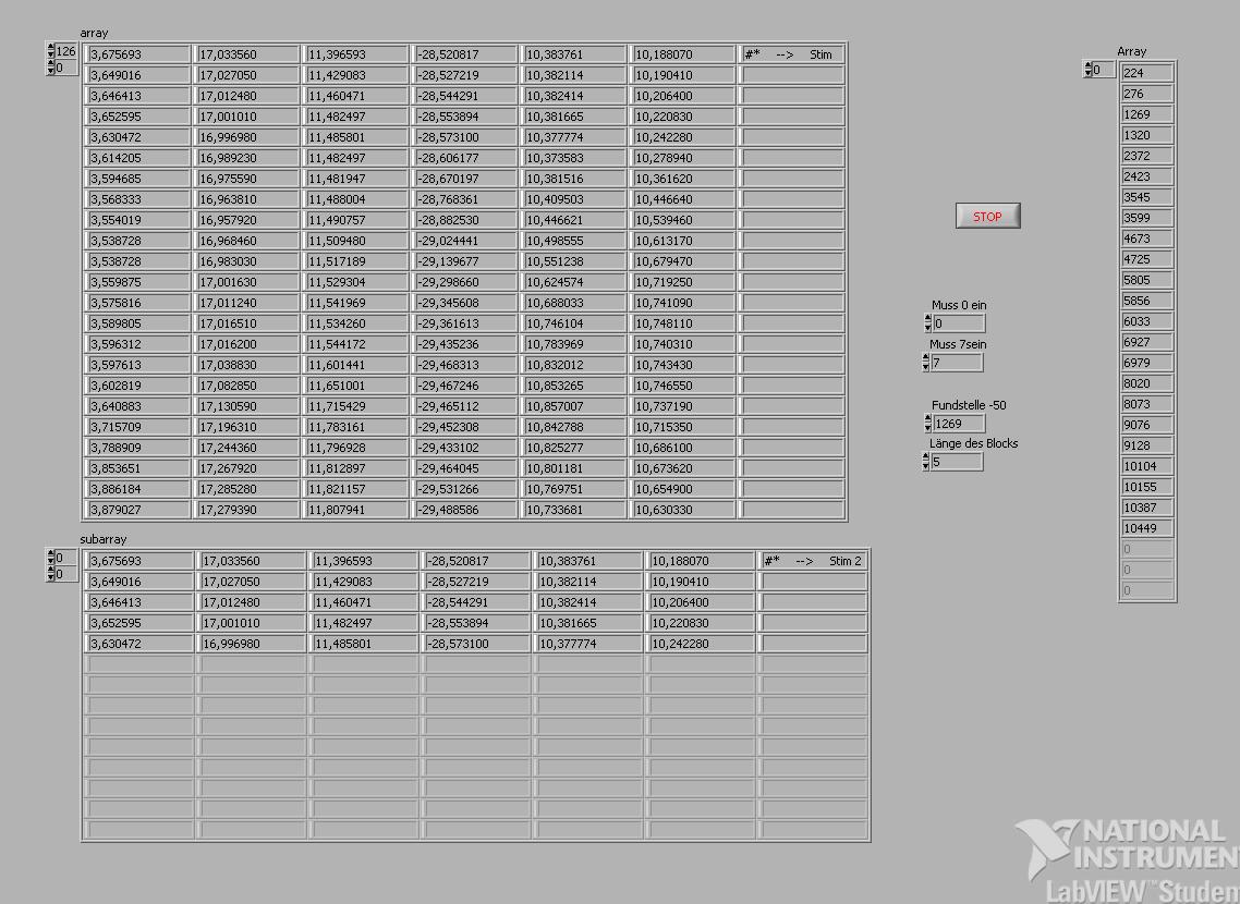

Hallo Gerd und Lucki,
das mit dem String und ReadFromSpreadsheetFile habe ich dann germerkt. Dachte erst das muss doch auch mit String gehen, aber ist klar wenn es das in Version 8 noch nicht gab.
Ich habe jetzt, dank euer UnterstüzungSmile, eine Lösung hin bekommen mit der ich erstmal weiter machen kann. Schaut doch bitte einmal ob ihr das auch so gemacht hättet.
Der Sinn soll folgender sein.
Ich messe an 6 Punkten Kontrationskräfte über einen Zeitraum von ca. 8h fortlaufend. Jede Spalte stellt dabei einen Messkanal dar. Der Abstand zwischen den Messwerten beträgt 200ms. In während den 8h führe ich verschiedene Tests durch welche ich druch Kommentare (das ist immer das nach dem # Zeichen) kennzeichne um sie später wieder zu finden.
In der Auswertung soll es jetzt so weiter gehen. Ursprünglich sollte es so sein, dass das Progamm die Blöcke nach der Fundstelle ausschneidet und entweder in eine Tabelle oder wieder in eine Text Datei schreibt und ich diese dann ins Excel lesen kann.
Mittlerweile denke ich, vielleicht kann ich aber auch das was ich im Excel mit den Messwerten vor hatte auch im LabVIEW machen. Es sollen bspw. die Daten vor und nach dem Kommentar bewertet werden, wie zB. Max und Min und dann könnte es mir die Messwerte noch in einer Grafik darstellen.
Im Anhang erstmal der derzeitige Stand.
