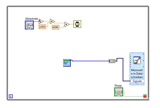

ich will den Ch1 von meinem Oszi (PCSU1000 von Velleman) auslesen und die Messdaten in eine Datei abspeichern. Das auslesen über die DLL funktioniert wunderbar. Box
Da das Oszi nur 4096 Punkte pro Kanal speichern kann, habe ich versucht mit einem Timer das Problem zu umgehen. Allerdings habe ich nun das Problem, dass ich 4096 Punkte ordnungsgemäß mit passenden Y-Werten abspeichere, die darauf folgenden Y-Werte aber alle "0" sind. Diese sollte ich aber möglichst umgehen, da ich die "richtigen" Y-Werte anschließen in einem XY-Graphen plotten lassen will.
Kann mir jemand bei diesem Problem helfen bzw. mir meinen wohl vorliegenden Denkfehler aufzeigen. Smile
Danke!

Hallo Lui,
immer wieder schön, wenn man Programmfehler anhand von Bildern finden soll…
Was hat das Abtastrate-Enum mit der echten Abtastrate zu tun? Welcher Wert wird hier gelesen?
Wie wird die Abtastrate am Oszi eingestellt?
Zitat:die darauf folgenden Y-Werte aber alle "0" sind.
Werden die auch schon als Nullen vom Oszi gelesen? Oder tritt das Problem nur in den gespeicherten Dateien auf?
Erlaubt dein Oszi überhaupt das Lesen von mehr als 4096 Werten auf eine Anforderung hin?

das Oszi kann an sich nicht mehr als 4096 Punkte speichern. Deshalb hatte ich die Idee ein Programm zu erstellen, welches immer wieder 4096 Punkte "zwischenspeichert". Dabei bin ich nicht wirklich auf eine konkrete Lösung gekommen. Hab es schon mit Queues versucht, das hat aber irgendwie auch nicht so geklappt. Dann wollte ich einfach die Messwerte auslesen und in eine .lvm oder .txt abspeichern und anschließend wieder einlesen. Dabei hab ich aber das Problem, dass mein Oszi 4096 Punkte korrekt abspeichert, aber dann noch von 4096 bis 8192 Punkte mit "0" abspeichert. Wenn ich aber direkt über die Software vom Oszi abspeichere, dann speichert es mir nur die "ersten" 4096 Punkte in die Textdatei ab. Wie könnte ich das Problem umgehen? Ich dachte da an eine "zeitgesteuerte Zwischenspeicherung", die mir wirklich nur über die begrenzte Zeit die richtigen Werte abspeichert. Bin allerdings doch nur ein Labview-Grünschnabel! Smile
