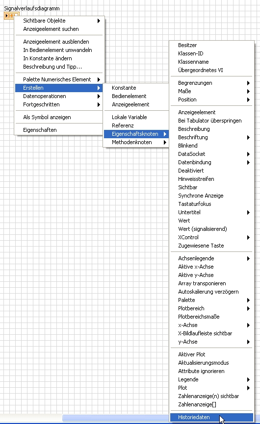

Hallo
ich habe mehrer Signalverlaufsdiagramme in meinem VI.
Bisher lösche ich die immer durch Klick auf das Diagramm und wähle "Diagramm löschen".
Wie kann ich das automatisch beim Programmstart realisieren?

Über einen Eigenschaftsknoten!

Diagramm automatisch löschen
Klingt zwar gut aber versteh ich nicht.Sad
Muss mal nachschauen wie ich diesen Eigenschaftknoten hinbekomme

Hallo Burning Man,
einfach rechter Mausklick im Blockdiagramm auf den Anschluß des Diagramms -> erstellen -> Eigenschaftsknoten -> Eigenschaft Historydaten auswählen.
Die Eigenschaft mußt Du dann noch "in Schreiben ändern" auch mit rechtem Mausclick.
Dann nur noch eine leere Konstante anschließen. Fertig!
Andreas
Super!
hat alles perfekt geklappt!
DANKE
