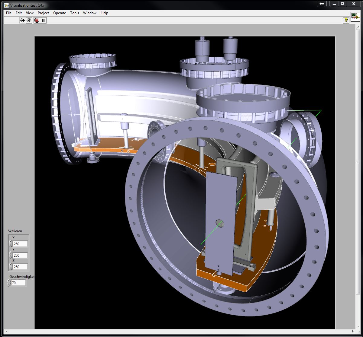

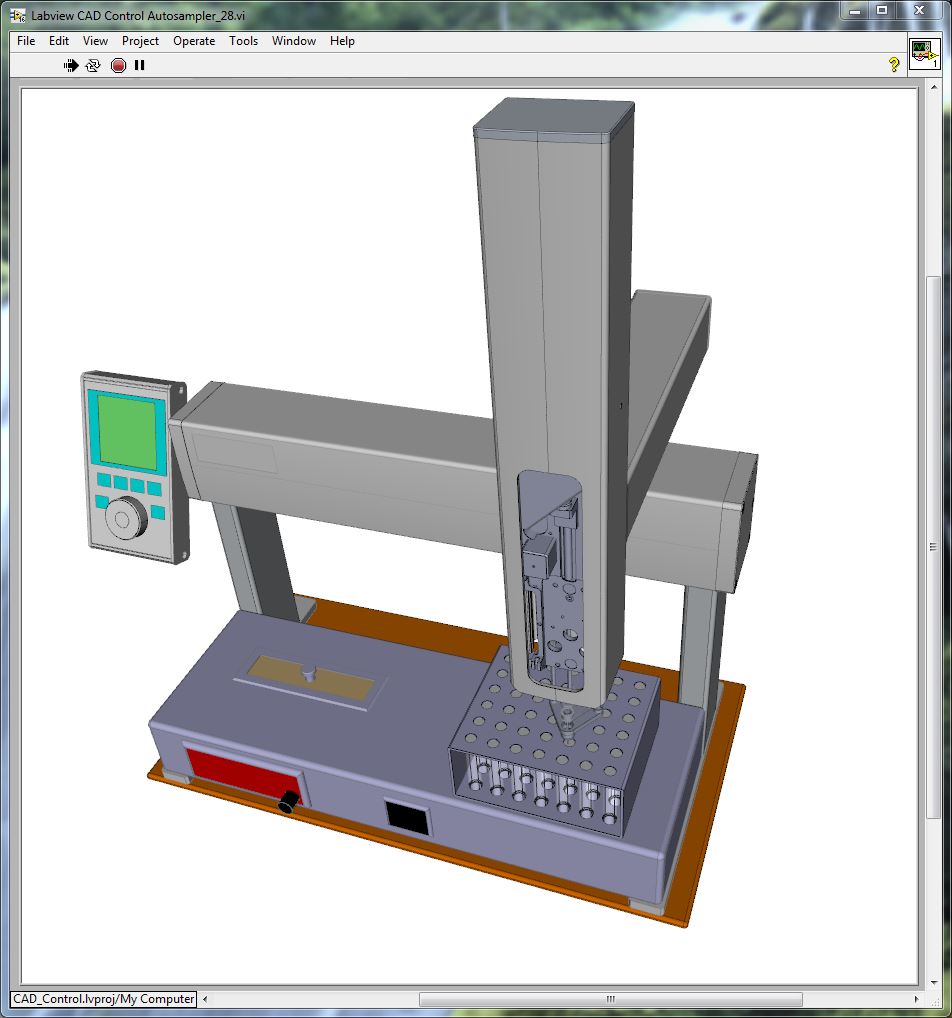

Ich habe zwei Fragen:
1) nach der CAD-Konvertierung in wrl-File verliere ich die CAD-Genauigkeit. Im Moment die Toleranz ist bis zu +/-1 mm. Hat jemand eine Idee, wie kann man das CAD-Modell 1:1 erkennen lassen?
2) Bei der Anbindung von Sensordaten an 3D-Modelle habe ich ein Problem mit der Erstellung dynamischer Oberflächen der CAD-Modelle (Wärmeverteilung und elektrische Oberflächenspannung). Wie Kann man reale Signal mit dem CAD Modell so verknüpfen, dass die Farbänderung nur an einer bestimmten Fläche des CAD-Modells angezeigt wird? Bei mir, sobald sich die Sensordaten ändern, verbreitet sich Farbänderung an ganzes CAD Modell?
auf Youtube habe ich das gefunden https://www.youtube.com/watch?v=rwomY5N8fc0
Kann mir jeman mit 3D-Sensordarstellung weiterhelfen?
