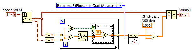

06.07.2011, 10:39
RE: Drehgeber mit hoher Auflösung
(06.07.2011 09:26 )panduci schrieb:  Aus meiner sicht wäre es sinnvoll die Interpolation nachdem Ausrichten der Signale zu vorzunehmen.
Wenn Du mich fragst: etwas anderes habe ich nie gemeint.
Und Deiner Beschreibung nach hast Du die Interpolation gut hingekriegt. So z.B hat es bei mir wunderbar funktioniert - dein Interpolations-VI müßte also genau so aussehen:
06.07.2011, 11:00
panduci Offline
Beiträge: 86
Registriert seit: Jun 2011
8.5, 2012 ,2013, 2014, 2015
Ja meins sieht genau so aus, hab halt nur den atan2 genommen.
Wieviel Abtastpunkte hast du denn damals für das A und B Signal gewählt bzw. wie war das Verhältnis von Abtastfrequenz zu Signalfrequenz?
Die Interpolation ist als nur die Umrechnung zum Winkel über den atan?
Hab gedacht ich kann das Signal(A,B) durch eine lineare Interpolation noch zusätzlich verbessern?
