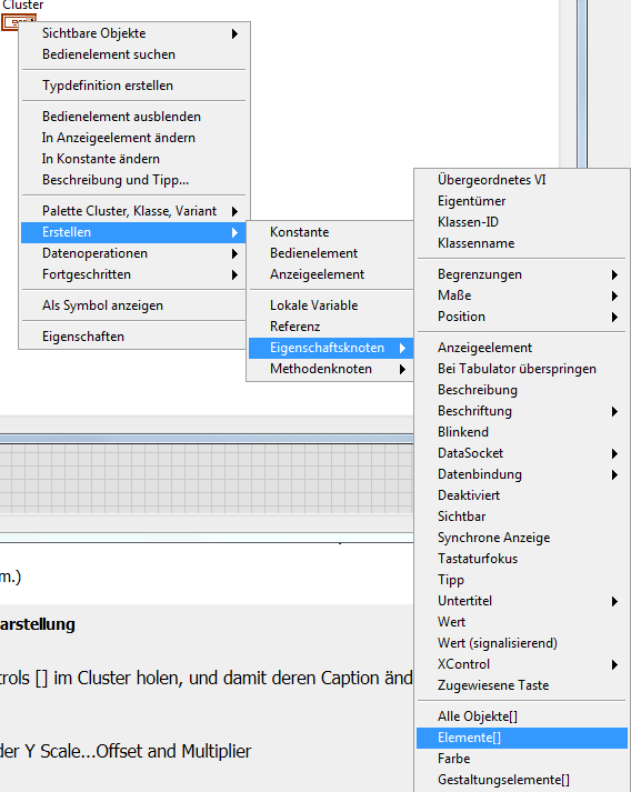

und ich bin scheinbar wieder mal blind und find den Eigenschaftsknoten Elmente nicht.....
Ahrg1
Gruß Flo
16.11.2011, 10:11
RE: Eigenschaftsknoten für Signaldarstellung
Ja mit einem VGA 640*480-Monitor kannst du Elemente[] freilich nicht sehen, das ist zu weit unten:

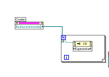

Bei mir heißt das ganze scheinbar statt Element Bedienelement[].
Das hab ich jetzt soweit auch ...
Nur kämpfe ich jetzt mit dem zweiten Eigenschaftsknoten Element und deren Aufbau.
Ich habe zunächst einen leeren Eigenschaftsknoten platziert. Allerdings schaff ich es nicht, dass er wie bei Luckis Screenshot ausschaut....
Gibt es für die Eigenschaftsknoten und deren Zusammensetzung irgendwo eine einleuchtende Beschreibung?
Also einige Dinge sind da schon ziemlich versteckt....
Gruß Florian
1) Eine Caption (=Untertitel) eines LV-Controls lässt sich erst dann programmatisch ändern, wenn sie auch existiert. Das ist bei einem neu angelegten Control leider nicht der Fall. Das musst du erst einmal im Edit-Modus selber machen, über Rechtsklick->Visible->Caption.
2) In deinem VI-Upload existiert jetzt nur ein Array of Boolean. Hier kannst du aber NICHT den verschiedenen Array-Elementen verschiedene Untertitel zuweisen. Alle Array-Elemente haben IMMER dieselben Eigenschaften.
