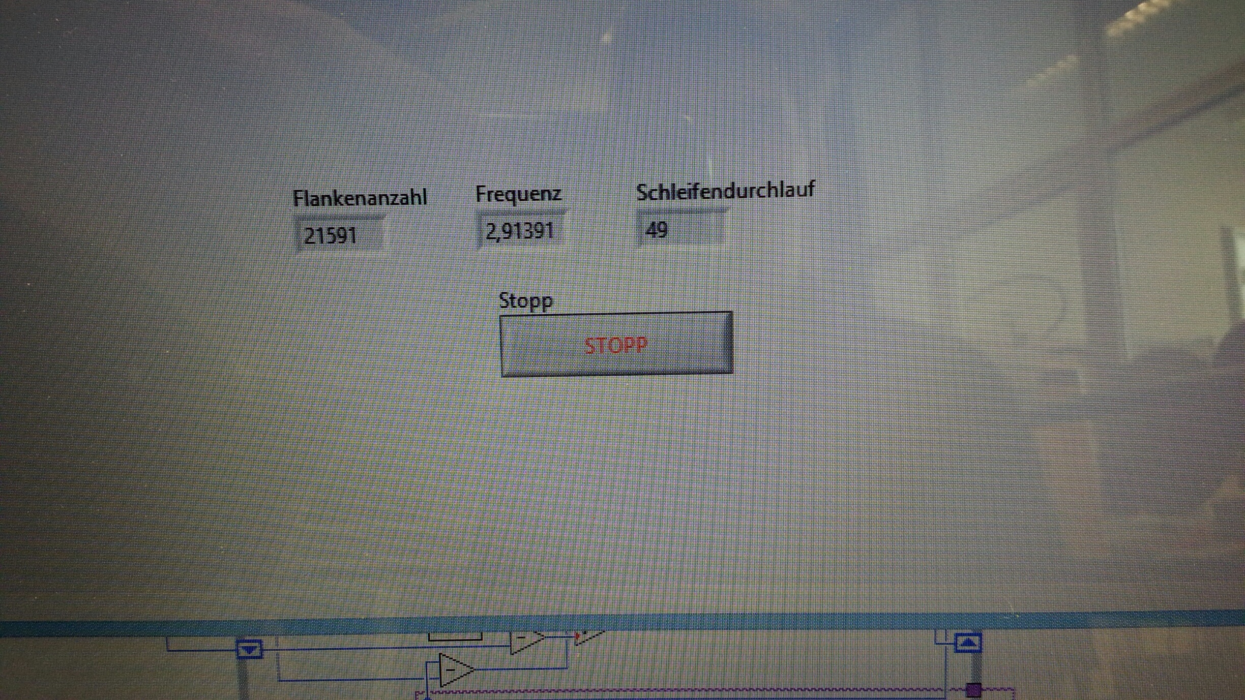

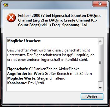

nun sind wir so weit, dass wir das Drahmoment und die Drehzahl erfassen möchten. Die Messung der Drücke und der Temperaturen funktioniert mittlerweile. Das größte Problem ist momentan die DrehzahlSad Keins der Beispielprogramme liefert das gewünschte Ergebnis. Als Dattenerfassungsgerät wierden NI USB 6001 und das Drehmomentensensor DR-2512 verwendet.
Momentan probiere ich mit dem VI aus diesem Thema: http://www.labviewforum.de/Thread-Freque...al-ungenau
Dabei erscheint folgende Fehlermeldung: s. Anhang
Bitte um praktische Tipps, wie kann man das VI an das NI USB 6001 anpassen?Help

RE: Entscheidungsproblem: Drücke,Temperaturen,Drehmoment/-zahl messen
Klar geht das nicht, s. Hardware-Doku: http://www.ni.com/pdf/manuals/374369a.pdf
1.) Du hast nur 1 Counter!
2.) Dein Counter kann nur Impulse zählen, eine Frequenz musst du selber "errechnen".

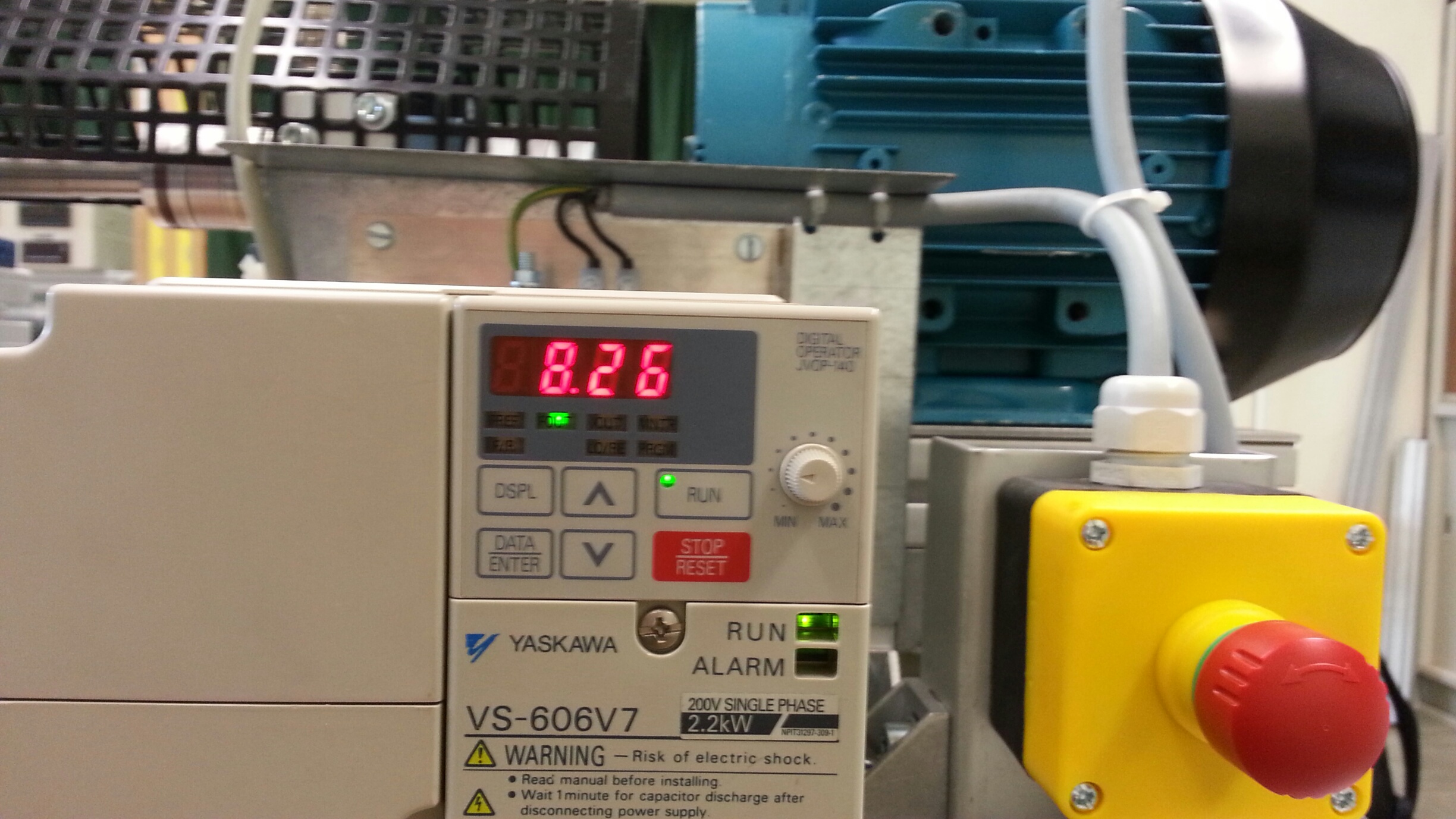

(07.05.2015 13:47 )jg schrieb:  2.) Dein Counter kann nur Impulse zählen, eine Frequenz musst du selber "errechnen".
genau, so gehen wir auch vor. Die Erfassung der Frequenz funktioniert mittlerweile auch. Aber... Wir haben festgestellt, dass die gemessene (bzw errechnete Frequenz) stets um Faktor 2,8xx von der tatsächlichen abweicht. Zum Glück haben wir am Frequenzumrichter eine Anzeige, und es wird erstmal davon ausgegangen, dass dort die richtige Frequenz angezeigt wird. Vermutlich handelt es sich hier um einen "Empfindlichkeits- oder Steigungsfeher". Wir versuchen den Fehler umgehen, indem wir eine Messreihe starten um diesen Faktor genauer zu bestimmen und wollen ihn anschließend in unser VI als Multiplikator integrieren. Oder hat jemand evtl andere Tipps?

Zitat:um Glück haben wir am Frequenzumrichter eine Anzeige, und es wird erstmal davon ausgegangen, dass dort die richtige Frequenz angezeigt wird.
Wie wäre es mit Handbuch des FU lesen und dann alle nötigen Parameter des FU an seinem Display durchklickern und überprüfen? Hmm
Zitat:Die Erfassung der Frequenz funktioniert mittlerweile auch. Aber... Wir haben festgestellt, dass die gemessene (bzw errechnete Frequenz) stets um Faktor 2,8xx von der tatsächlichen abweicht.
Wie wäre es mit einer Vergleichsmessung mit einem geeichten Gerät? Man kann Frequenzen auch sehr schön mit (den meisten) Oszilloskopen bestimmen! Manche Hand-DMMs können sowas auch…
