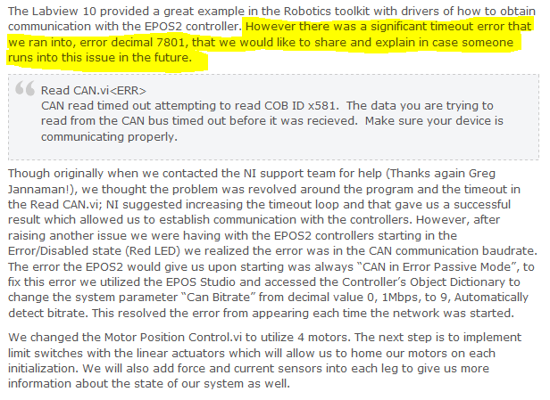

Ich benutze eine cRIO 9022 und ein NI 9853 Can modul zur Ansteuerung von 2 Motoren.
Das funktioniert auch wunderbar solange alles vom Laptop aus gestartet wird.
Erstelle ich aber eine Stand-Alone Anwendung auf der cRIO bekomme ich Fehler in der Motoransteuerung. Die Motoren starten nicht.
Ich bekommen den Fehlercode: 7801
Read CAN.vi<ERR>
CAN read timed out attempting to read COB ID x190.
The data you are trying to read from the CAN bus timed out before it was recieved.
Make sure your device is communicating properly.
Was das aussagt is ja klar, aber ich komm nicht dahinter wo das Problem ist.
Der Fehlercode ist ausgelesen aus der cRIO...das Programm startet also korrekt.

Die hatten auch das Problem:
http://sabertoothwpi.com/2011/03/20/epos...-complete/
[Bild: attachment.php?aid=43526]
