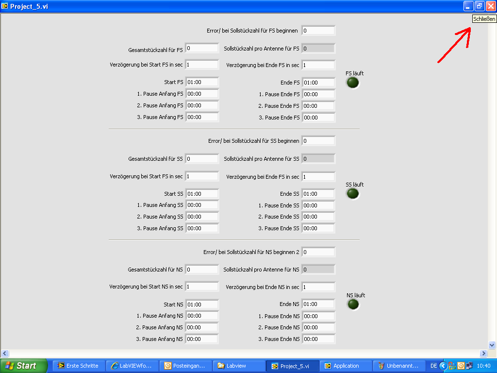

ich mein wie in Windows üblich das X in meiner ausgeführten exe. Siehe Bild
nur blöd das dann das Programm geschlossen ist, aber das muss doch irgendwie gehen.
Ich kann ja nicht vom Bediener verlangen, dass er auf einen eigens erstellten Buton klickt und dann auf schließen.

Die Betätigung dieses X kannst du per Event-Struktur "detektieren" und dann noch die nötigen Schritte ausführen.

Zitat:ich mein wie in Windows üblich das X in meiner ausgeführten exe.
Ist eine sehr gute Methode, ein Exe zu schließen.
Zitat:nur blöd das dann das Programm geschlossen ist
Es wird nur das Fenster geschlossen, aber nicht notwendigerweise die Exe beendet!
Zitat:Ich kann ja nicht vom Bediener verlangen, dass er auf einen eigens erstellten Buton klickt und dann auf schließen.
Nö, sollte man auch nicht. Aber da du der Programmierer bist, kannst du ja per Eventstruktur auf das Schließen des Fensters reagieren und alles das tun, was du so beim Schließen des Fensters vorhast...

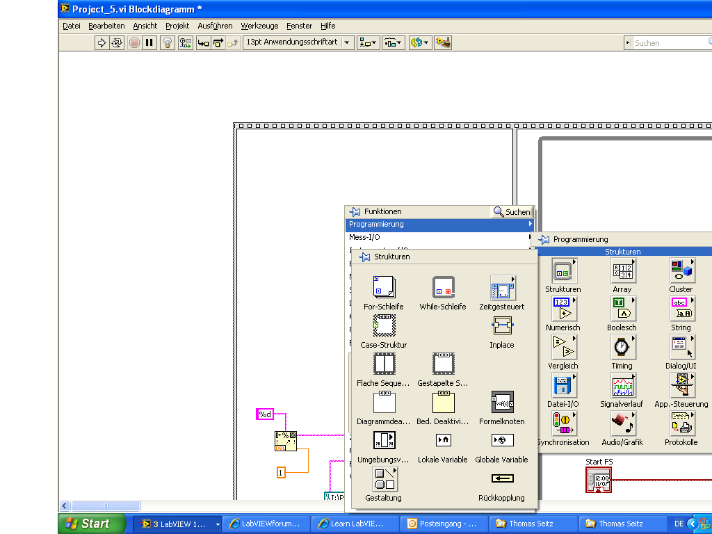

Sorry aber wo find ich die Eventstrucktur?

Hallo Thomas,
in der Struktur-Palette links oben... Oder per QuickDrop (Ctrl-Space)...
(Natürlich nur, wenn du eine bessere als die Base-Version benutzt!)
Link in meiner Signatur beachtet? Oder mal die LV-Hilfe benutzt?

Sorry aber ich bin zu blöd die Eventstrucktur zu finden, unter Struckturen ist nichts drin --glaub ich zumindest siehe Bild

Zitat:ich bin zu blöd die Eventstrucktur zu finden
Eher zu blöd zum Lesen: Smile
Zitat:(Natürlich nur, wenn du eine bessere als die Base-Version benutzt!)
LV-Hilfe: Gleich oben unter "Requires:"...
Wenn du die Eventstruktur nicht nutzen kannst, musst du den Fensterstatur per PropertyNode pollen und dann reagieren!

Danke, siehe da eine Base-Version siehe Bild,
Zitat:Wenn du die Eventstruktur nicht nutzen kannst, musst du den Fensterstatur per PropertyNode pollen und dann reagieren!
Was?? Wie mach ich das ohne Eventstruckturen? Blink
