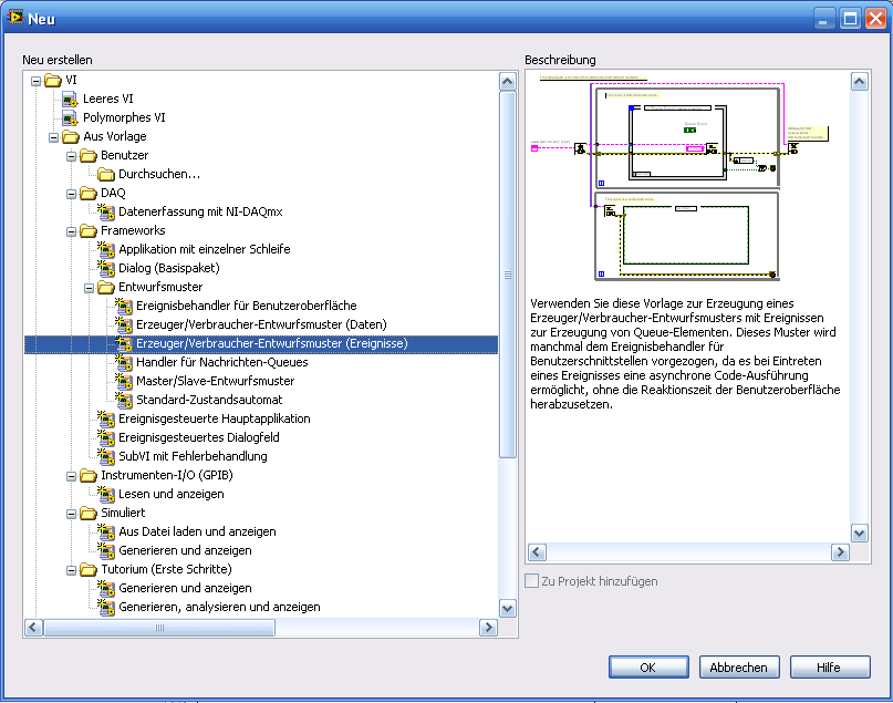

Ich bin (immer noch) dabei eine Ablaufsteuerung zu bauen: Ein Gerät soll abwechselnd geheizt und gekühlt werden, und zwischendrin solen noch einige andere Funktionen ablaufen. Dazu muß ein Zustand des Ablaufes festgehalten werden.
Ich habe hierzu ein einfaches R-S-FlipFlop gebaut, mithilfe von zwei NAND-Gattern.
Leider mußte ich bei Testläufen feststellen, daß dieses Flipflop gesetzt wird, ohne daß am Eingang Signale anstehen.
Bei Hardware-Entwicklung ist diese Art von Flipflop verboten, da sie äußerst unsicher arbeiten. Mit der LabVIEW-Software scheint sich das ähnlich zu verhalten.
Gibt es denn eine Alternative, mit der man einen Zustand im Ablauf einer Steuerung festhalten kann?

Stichworte: "State Machine" und "Producer Consumer Loop".

Ich hab zunächst das Problem verschoben, doch möchte ich mich jetzt nmit dem Thema Producer/Consumer Loop etwas genauer befassen. Leider habe ich herzlich wenig informatives darüber gefunden.
Offensichtlich läßt man dabei zwei oder mehrere While-Schleifen gleichzeitig laufen, die sich gegenseitig beeinflussen, oder die eine wird von der anderen gesteuert.
Weiß jemand Einzelheiten darüber?
Wie heißen diese Loops in der deutschen Übersetzung?

In Menü Datei -> Neu... dann erscheint ein Dialog, in dem du aus Vorlagen wählen kannst.
Und vergiss die Hilfe, insbesondere den Example Finder nicht. Hilfe -> Beispiele suchen ... Stichwort Melder und Queue.
Gruß Julius
