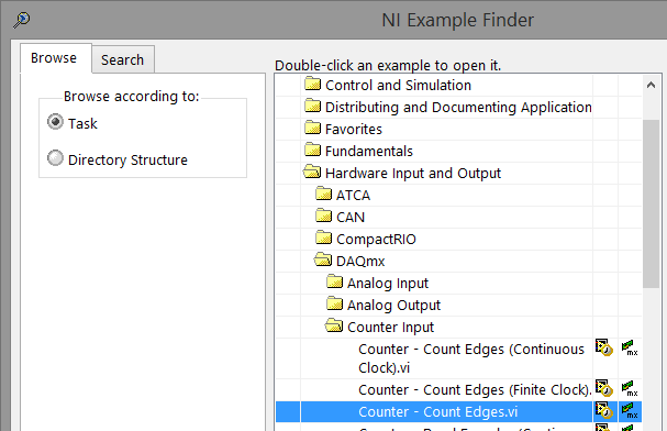

Hallo liebes Forum,
ich muss zurzeit eine Drehzahlmessung an einem Prüfstand realisieren. Dazu möchte ich nun die Frequenz der Messwelle bestimmen. Ich nutze ein NI cDAQ 9188 Chassi und habe eine NI 9402 Karte mit einem TTL Anschluss. Anbei habe ich einen Versuch zur Messung, es funktioniert nur nicht.
Kann mir bitte jemand sagen welchen Fehler ich mache???

RE: Frequenzmessung mittels Counter
Hast du dir einmal das Bsp zu Frequenz und Pulsweite aus dem NI Examplefinder angeschaut? ( VI "Counter - Read Pulse Duty Cycle and Frequency (Continuous).vi" )
Dir fehlt das Rounting, auf welchen PFI-Eingang der Counter schauen soll.
P.S.: Was ist denn ein TTL-Stecker? Die 9402 hat BNC-Anschlüsse.
Wie kann ich in meinem VI den PFI-Eingang festelegen?
Hallo DM,
Zitat:Wie kann ich in meinem VI den PFI-Eingang festelegen?
Wenn man Funktionen in LabVIEW erlernen will, sollte man sich die mitgelieferten BeispielVIs anschauen.
In deinem Fall z.B. das hier:
Danke Gerd! Ich hatte es schon hinbekommen Blush
Ich hätte nur eine letzte Frage:
Kann ich die Kanäle auch zusammenfassen wie bei analogen Signalen?
Bsp.:
Dev01/ai0:7 (Analoge Signale)
Geht das auch so bei der Frequenz oder wie muss ich das bei der Frequenz machen?
Hallo DM,
einfach mal ausprobieren: entweder es funktioniert - oder du bekommst eine Fehlermeldung…
