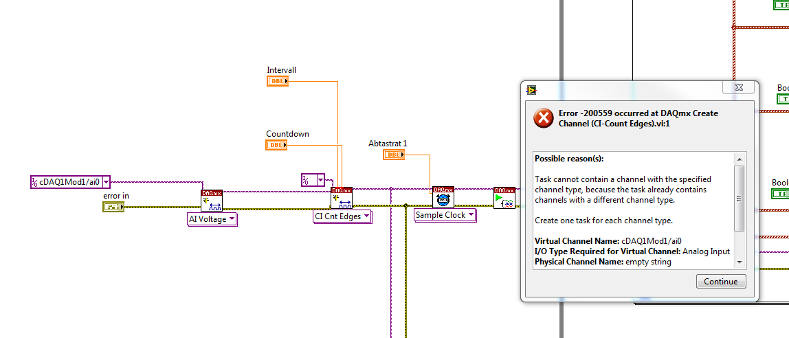

Hilfe!! was soll ich ändern??
kann jemanden mir helfen?
07.11.2012, 10:25
RE: Hilfe!! was soll ich ändern??
An einem Analog-Eingang kannst du keine Flanken zählen! Count-Edges ist eine Funktionalität einen Counters.
Vielleicht solltest du dir die Tutorials zu DAQmx reinziehen: http://www.labviewforum.de/Thread-Gettin...h-NI-DAQmx
P.S.: Klasse Thementitel Flop . Zieh dir auch die LVF-Regeln rein.
