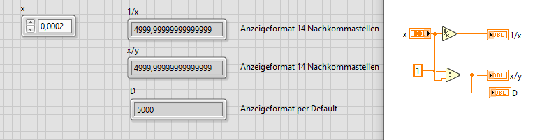

Hallo LabVIEW-User,
bei der Berechnung eines Werts mit der Kehrwertfunktion ist mir aufgefallen, wenn
man die Darstellung des Anzeigeelements bei 14 Nachkommastellen einstellt, kommt
dabei keine Runde Zahl wie zu erwarten raus. Ist das ein Darstellungsfehler?

Zitat:bei der Berechnung eines Werts mit der Kehrwertfunktion ist mir aufgefallen, wenn man die Darstellung des Anzeigeelements bei 14 Nachkommastellen einstellt, kommt dabei keine Runde Zahl wie zu erwarten raus. Ist das ein Darstellungsfehler?
Nein, das ist kein Darstellungsfehler. Das ist wirklich der berechnete Wert - und der ist sogar korrekt berechnet! Big Grin
Du bist gerade in die Falle getappt, die das Rechnen mit Float-Zahlen mitbringt. Diese sind nur "ungefähr", insbesondere bei Eingangswerten wie deinen.
Stell doch mal die Anzeige deines Inputs auf 14-17 Stellen um, dann wirst du sehen, dass du NICHT den Kehrwert von 0.0002=1/5000 berechnest…

Hallo GerdW,
hab den Eingang auf 20 Stellen umgestellt, und da zeigt es "0,00020000000000000001" an. Dann ist auch kein wunder, dass bei Double die eh nur ne 15 stellige Genauigkeit kann.
Jedoch stelle ich mir die Frage, wo die 1 herkommt, die ich ja nicht eingegeben habe. Das ganze ist mir nur aufgefallen, weil ich den ergebniswert in die Exceltabelle exportiert habe und dort
im Vergleich keine übereinstimmung gefunden habe. Dort zeigt es stramm die 5000 an, auch wenns 30 stellen hat.
Nachtrag: Habs nochmal probiert, den Eingangswert vorher zu runden. Trotzdem hauts am ende das gleiche Ergebnis wie vorher auch raus.

Zitat:Jedoch stelle ich mir die Frage, wo die 1 herkommt, die ich ja nicht eingegeben habe.
Ganz einfach:
FloatingPoint-Zahlen haben eine begrenzte Genauigkeit UND eine begrenzte Auflösung!
DBL-Zahlen haben 53bit Mantisse: die Auflösung ergibt sich damit zu 2^(exponent-53). (Vielleicht liege ich 1bit daneben mit der Formel, aber die Prinziprechnung bleibt.)
Und da Floats üblicherweise als Binärwerte kodiert werden, kommt noch hinzu, dass alle Brüche mit 10er Potenzen im Binärsystem unendliche Brüche sind! Damit können solche Werte, die im Dezimalsystem "glatte" Nachkommastellen haben, nicht exakt im Binärsystem dargestellt werden. Und deine 0.0002 sind eben 2*10^-4…
Runden der Floatzahl auf 5 Nachkommastellen ergibt so auch keinen Sinn: sobald du irgendwie wieder auf den Zahlenwert 0.0002 zurückrechnest (entweder durch Umwandeln eines Strings "0.0002" in eine Float-Zahl oder durch dividieren von 2 durch 10^4) bekommst du wieder einen Floatwert, der eben möglichst genau den Wert 0.0002 repräsentiert - aber eben nicht exakt!
Diese Rundungsproblematik findest du in vielen Threads hier im LabVIEW-Forum, im NI-Forum und in diversen anderen (Programmier-)Foren! Lies dir bitte die Grundlagen zu Floatzahlen durch…
Daraus ergeben sich Grundregeln im Umgang mit Floats:
- NIE auf Gleichheit prüfen (zumindest bei Rechenwerten)!
- Dran denken, dass es für den (gültigen!) Wert NaN ebenfalls klar definierte Rechenregeln gibt…

In der Zwischenzeit bin ich ja auch fündig geworden, auch über Deine Signatur hinterlegten Verweis auf das Dokument "floating_point_in_labview.pdf" gestossen. Deine
Antwort jetzt ist auch nochmal schön Zusammengefasst, danke dafür. Hab ja vorher schon per Google-Suche recherchieren wollen. Die Verweise auf ni.com sind durch das
neue Homepage von denen nutzlos geworden. Sie führen einfach ins Leere.
Jedefalls habe ich den vergleich einfach umgekehrt, und den ergebniswert aus Excel ins LabVIEW kopiert, und da der String eh noch in double formatiert werden musste, passte am Ende
auch wieder.
