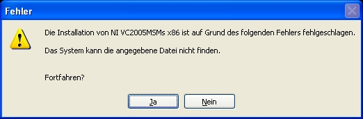

Nein, das Ding hat zum installieren am Computer 3 Stunden herumgetan, dann die DeviceDriver DVD verlangt und mich mit der untenstehenden Mitteilung überrascht - der Support denkt darüber nach.... vor Monaten hatte ich schon f1 gepatcht - hier die Fehlermeldung in voller Schönhet:

Vom Support "der Grund ist, dass Sie nicht die neuen DeviceDriver verwendet haben" OK, ich lade 1,6GB herunter und installiere mit den unten stehenden Fehlermeldungen.
Hat jemand schon den SP1 Junk erfolgreich installiert?

Jap,
ich Tongue
Ich hatte erst die gleiche Fehlermeldung beim Installieren der Treiber......
Auf der Downloadseite kannst/musst du BEIDE Dateien runterladen... also "dcd-feb10-1" UND "dcd-feb10-2".
Der Trick besteht da drin, erst "dcd-feb10-2" runterzuladen UND zu entpacken, und dann erst "dcd-feb10-1" zu entpacken, da "autorun.exe" nur in "dcd-feb10-1" enthalten ist (aber eben nach Dateien in "dcd-feb10-2" sucht).
Isagnix_2
Dann funktionierts auch....
EDIT
alles funktioniert jetzt (hatte erst geschrieben signal express funktioniert nicht mehr..aber das war falsch)
