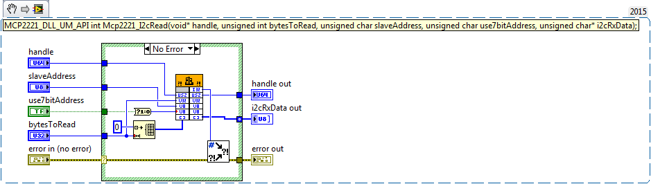

Erst einmal, die MCP Library had einen Bug!! Das handle, das alle Funktionen verbindet ist ein Pointer, kein unsigned int. Für 32 bit LabVIEW würde das zwar kein Problem sein, denn dort ist sizeof(int32_t) == sizeof(void*). In 64 bit LabVIEW ist aber sizeof(void*) == sizeof(int64_t).
Also müssen alle Call Library Nodes umkonfiguriert werden, wobei dieser Parameter jeweils statt eines 32 Bit Integers in einen Pointersized Integer verändert werden muss und alle LabVIEW-Kontrolls für die Handles müssen als 64 Bit Integer ausgeführt sein.
Zudem hat der, der diese Library generiert hat sich wieder mal voll auf den Import Library Wizard verlassen und danach gar nichts mehr daran gemacht. Es wäre sinnvoll um das Interface zu überarbeiten und einige Dinge zu vereinfachen.
Beispielsweise führt die Write Funktion völlig unnötig den Parameter bytesToWrite heraus. Da würde man besser aus der i2cTxData die Länge bestimmen und diesem Parameter diesen Wert übergeben. Zudem ist es ziemlich unsinnig um diesen Writebuffer wieder aus der Funktion herauszuführen.
Das sähe dann so aus:

Dann kommt die Read Funktion! Ein klarer Fall von blind das vom Import Library Wizard erzeugte VI benützen. Die Funktion probiert soviele Bytes in den Readbuffer zu kopieren wie man ihr in bytesToRead sagt. Zwar ist die Call Library Funktion so konfiguriert dass Sie einen Buffer von 8192!!!!!! Bytes reserviert. Das verhindert zwar dass es eine Exception wegen Speicherverletzung geben kann, ist aber für eine Funktion wie I2C wo man maximal 255 Bytes lesen kann ziemlich extremer Overkill. Zudem scannt LabVIEW für Strings die als C Strings an eine DLL übergeben werden nach der Ausführung dieser Funktion den Stringbuffer nach einem NULL Byte und schneidet dort den String ab. Da I2C aber binäre Daten hat, ist es sehr gut möglich dass da NULL Bytes zurückkommen und dass auch dahinter noch gültige Bytes im Buffer sind. Durch diesen Parameter als Bytearray zu behandeln wird diese NULL Byte Termination nicht vorgenommen.
Ich hätte die so implementiert:

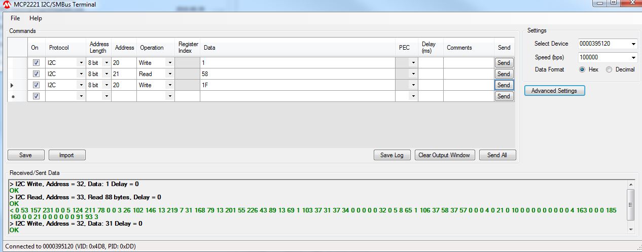

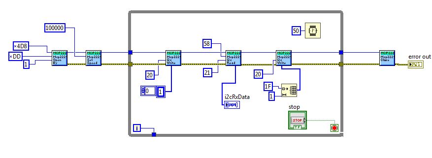

Hello.
I need to communicate with MCP2221 USB-I2C converter and read Current/Voltage values from all channels.
I have used application that you have posted here but i have a problem with I2C read function - array of I2cRxData consist of zeros.
When i have used MCP2221 I2C/SMBus Terminal everytihng was fine. See SMBus Terminal.JPG attachment.
I hope you can solve me this problem, i do not know what i am doing wrong.
I am attaching Labview programm that i am using.
17.0 .vi  64-bit version.vi (Größe: 17,13 KB / Downloads: 352)
