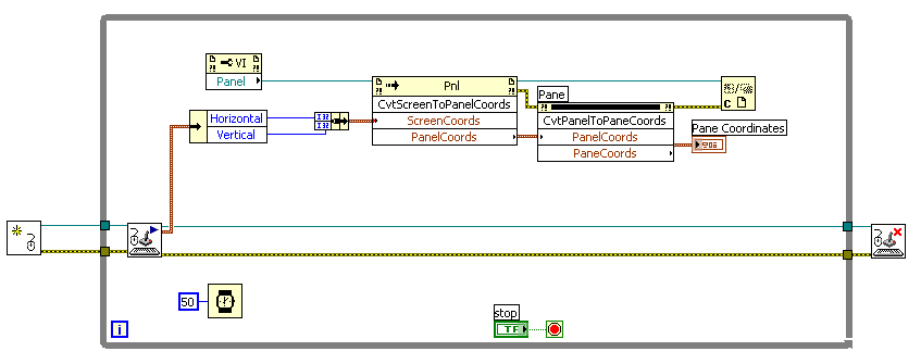

arbeite mit LV8.6 und habe grade etwas Probleme mit der Mausabfrage. Kann zwar die Mausposition (und Tasten) einlesen über die "Maus erfassen" Funktion; habe aber dann nur die Möglichkeiten eine relative Mausposition zum letzten Aufruf oder eine absolute, allerdings am gesamten Bildschirm orientierte, Mausposition einzulesen. Das bringt mir in soforn wenig, da ich eigentlich eine absolute Mausposition bezüglich eines Fixpunktes in meinem LabVIEW Fenster bräuchte. (in der Anwendung soll ein Tisch einen Wafer so zum Ionenstrahl positionieren wie durch Mausklick angegeben; daher muss ich auf einem "Wafer" im Frontpanel die Mausposition relativ zu diesem abgreifen; falls das geht --> ich muss also wissen, von welcher Bildschirmposition zu welcher sich mein Wafer erstreckt und wo bezüglich dieser Position die Maus ist. => Entweder muss ich jederzeit die Fensterposition ermitteln können und dann entsprechend die Mausposition weiterverarbeiten; oder die Mausposition gleich relativ zum entsprechenden LV Fenster abgreifen)
Ich hoffe das war verständlich und jemand kann mir weiterhelfen.
P.S: Ich bin fortgeschrittener Einsteiger; also bitte komplexere Sachen etwas genauer erklären. Danke schonmal im vorraus.
Gruß Kiesch

ich bin mir ja nicht sicher, ob ich das alles so verstanden habe...
... aber vielleicht kannst du dir hier ja was brauchbares abschauen.
Sagen wir mal das VI ist offen für Verbesserungen.Big Grin
Lv86_img
Sonstige .vi  Distance2Marker.vi (Größe: 15,97 KB / Downloads: 333)

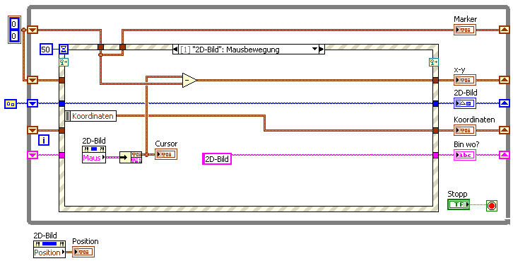

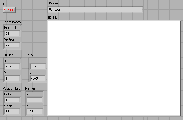

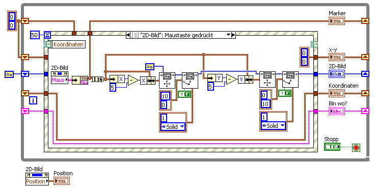

Suchst du sowas hier:
Lv86_img
Sonstige .vi  test.vi (Größe: 9,17 KB / Downloads: 518)
