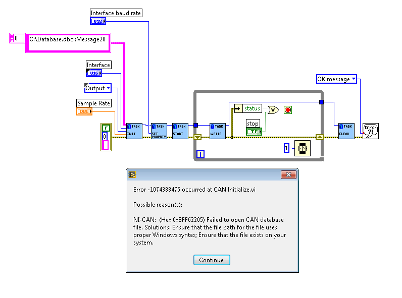

Was ich bereits versucht habe war der direkte Aufruf einer Massage aus der Database, allerdings erhielt ich immer eine Fehlermeldung (siehe Anhang). Da ich keine Lösung fand, verwarf ich diese Idee.
Meintest du vll soetwas?

hast du dir die Hilfe zur CAN-Funktion durchgelesen?
Da steht drin, wo man die CAN-Database anzugeben hat!

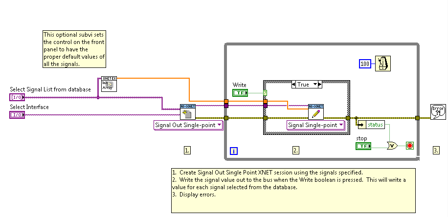

So:
Die DBC-Datei wird als Pfad angeschlossen, das String-Array definiert die zu verarbeitenden Signale!
Rtmfx
10.03.2016, 11:21
RE: Mehrere CAN-Signale senden

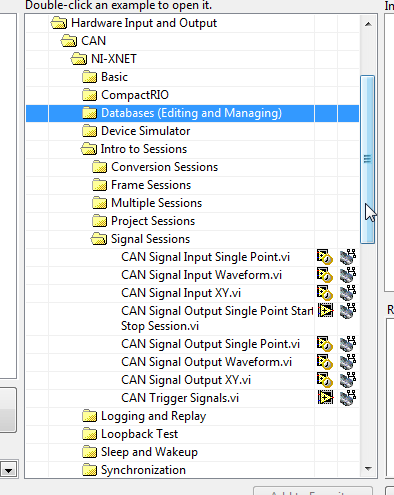

Im NI Examplefinder gibt es eine wunderbare Sammlung von Einstiegsbeispielen zu XNET:
Fang doch erst einmal mit dem Einzelsetzen von Signalen anstatt Waveforms an!

Okay ich hab jetzt eines der Beispiele leicht modifiziert.

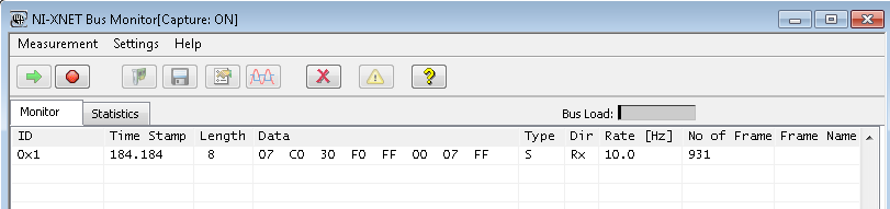

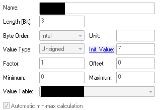

Jetzt hätte ich allerdings eine Verständniss Frage, ich wähle in meiner Oberfläche ein Signal aus, dieses ist mit einem Init. Value = 7 definiert. Im BusMonitor wird jedoch der wesentlich mehr angezeigt.
Versehe ich das richtig, dass sobald ich ein Signal auswähle die gesamte Message gesendet wird?
Gruß hoal

Hallo hoal,
Zitat:Versehe ich das richtig, dass sobald ich ein Signal auswähle die gesamte Message gesendet wird?
Ich wiederhole mich:
Zitat:Zum CAN: Über den CAN-Bus werden einzelne Signale ("signals") übertragen, die wiederum in Botschaften ("messages") zusammengefasst werden.
Du kannst nur ganze Botschaften verschicken. Halbe/teilweise Botschaften gehen nicht…
