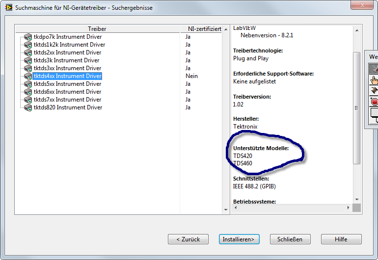

nach dem Treiber habe ich schon geschaut, zu diesem Oszi allerdings keinen gefunden.

(04.03.2013 09:44 )Epicon schrieb:  nach dem Treiber habe ich schon geschaut, zu diesem Oszi allerdings keinen gefunden.
Kein Wunder, wenn man Dich zum Suchen in die Wüste statt in die Oase schickt.Big Grin NI hat viele Tausend Gerätetreiber zum Download bereit, und von so einer bedeutenden Firma wie Tektronix ist da wirklich alles dabei.
Hauptmenü --> Hilfe --->Gerätetreiber suchen --> anmelden --> suchen --> finden:

wenn ich bei dem oben angegebenen Link nach "TDS460" suchen lasse, bekomme ich einen Treiber angezeigt...
Wieso soll da Wüste sein?

Den Link habe ich nicht probiert, ich wollte damit nur sagen, dass die Suche nach einem Gerätetreiber im Labview-Menü selbst vielleicht immer der erste Anlauf sein sollte.
Im übrigen ist die Sache sowieso hoffnungslos: Der Treiber müsste ja ein historischer Treiber für LV-Version 6 aus dem vorigen Jahrhundert sein...
