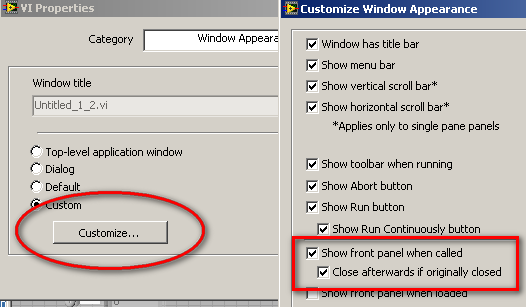

Ok,ich hab mal ein beispiel umgewandelt! Ist das so richtig?!
Wie kann ich das machen,dass das SubVI dann beim starten in einem neuen Fenster angezeigt wird? Und wie binde ich jetzt meine Messung der zwei Werte ein?

' schrieb:Wie kann ich das machen,dass das SubVI dann beim starten in einem neuen Fenster angezeigt wird?
MfG, Jens

Oh...da hört mir ja doch noch einer zu...schööön :-)
Danke erstma! Aber is das so OK mit der State-Machine?Jetzt weiß ich aber nicht,wie ich das Problem mit dem Messen löse,in verbindung mit der State-Machine....muss ich das nicht mit einer Timed-Loop machen!?
Ich versteh das alles ni....LG...der Marci
