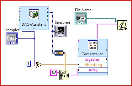

Also ich lese hier zwei signale ein über mein DAQ! und muss diese unter anderem in eine datei schreiben!
nun habe ich das problem dass die datei so ausschaun muss:
F: 0,002
K: 2
K0 K1
0,5615 -0,0244
0,5615 -0,0244
0,5615 -0,0195
also oben die Tastfrequenz bzw der Tastabstand
und darunter die anzahl! also die ist bei mir immer 2!
und dann die Signalwerte aber ohne zeit!!
also zwischen den werten und zwischen K0 und K1 ist jeweils ein tabulator!
und bei mir sieht das ganze nach wie vor so aus:
0.000000 2.552343 0.000000 1.296795
0.001000 2.552343 0.001000 1.296795
0.002000 2.552343 0.002000 1.296795
0.003000 2.552343 0.003000 1.296795
0.004000 2.552343 0.004000 1.296795
wie bekomm ich denn
1. die Zeitabstände weg
2. oben die tastfrequenz in den header?
3. das ganze als ".txt_" und nicht als ".lmv"
und wie kann ich das ganze wieder einlesen??
danke vorerst für eure hilfe!! LG hubert

Hallo SVAS,
' schrieb:... habe ich das problem dass die datei so ausschaun muss: wer sagt das? ...der soll auch dann die Datei später wieder einlesen
F: 0,002
K: 2 kann alles mit In Texdatei schreiben.vi so geschrieben werden
K0 K1
0,5615 -0,0244 sieht so aus als würden die Daten mit dem ExpressVI geschrieben werden=>Segmentheader:kein Header, Spalten für x-Werte: Leere Zeitspalte, Trennzeichen: Tabulator
0,5615 -0,0244 Wenn Datei existiert: Daten an Datei anhängen
0,5615 -0,0195
...das ganze als ".txt_" und nicht als ".lmv" ...Datei umbennenen zu *.txt_
und wie kann ich das ganze wieder einlesen?? ...mit viel Fleiß... Rolleyes

Hi!!! Danke für deine rasche Antwort!!
also die datei muss so ausschaun, weil es ja von einem anderen programm nur so eingelesen werden kann (dieses wurde nicht im LabVIEW geschriebenSmile
und ich möchte jetzt nicht extra ein c programm schreiben um den text jeweils umzuwandeln. also das ganze ist für eine kollegin die das für eine studie so daten sammelt und ich möchte ihr dieses system schenken. nur bin ich ein absoluter anfänger in LabVIEWSad
nun ich hab das jetzt so gemacht wie du gesagt hast, funktioniert auch!
nun sieht das ergebnis bei mir so aus:
F: 0,002
K: 2
K0 K1
2.154464 1.286583
2.154464 1.276371
2.154464 1.276371
2.144262 1.276371
also vor den werten ist nun ein tabulator! den bekomm ich nicht weg!! hast du da evtl. eine idee?
und wie kann ich denn F: nicht nur als text reinschreiben sondern als wert?? //ok das hab ich jetzt mit "text erstellen" gemacht
und ausserdem ist es für mich keine optimale lösung "an datei anhängen" da man später evtl. messungen hintereinanter macht, welche dann nicht einzeln gespeichert sonder angehängt werden
LG und danke vielmals Hubert

Messwerte in Datei schreiben
Hi! ich hab das jetzt geschafft!:Dwar ja gar nicht so schwer..
im anhang meine lösung
das einzige hierbei ist dass die datei immer überschrieben wird! aber damit muss ich wohl leben. oder hast du eine idee?!
evtl mit dem refnum austricksen oder so!
lg hubert

Hallo SVAS,
' schrieb:...das einzige hierbei ist dass die datei immer überschrieben wird! ...das geschieht nur wenn der Filename gleich bleibt
...aber damit muss ich wohl leben. oder hast du eine idee?! ...automatische Namensergänzung realisieren
evtl mit dem refnum austricksen oder so! ...nein, die Namensanpassung ist der saubere Weg, aber schöne Programmierung sorgt für das Verwalten von Referenzen => Datei schließen
