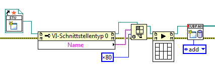

Mein eigentliches Problem ist:
Ich habe ein Array von Referenzen auf VI´s. Diese VIS`s möchte ich gezielt beenden können. Dabei schaue ich im invarianten VI auf die Referenz, vergleiche diese mit dem Array aus Referenzen und entferne es, wenn die Refs gleich sind.
Das Problem ist hier tatsächlich, dass ich beim Vergleichen (Sonde reingeapckt) bei dem einen der Wert der Referenz aufs VI ein hex-Wert und bei dem Array alle Referenzwerte als dezimal dargestellt werden. Daher kann ich die nicht vergleichen.
Frage: Gibt es eine andere Möglichkeit, wie ich Referenzen doch vergleichen kann? Es sind die gleichen Referenztypen (also immer auf ein VI). Oder kann ich das irgendwie in einen String umwandeln und hier dann umwandeln und vergleichen?

Beispielhaft habe ich es weiter oben angehängt.
Ja, anscheinend klappt es wegen der Darstellung nicht. Theoretisch dachte ich, ich sammle alle VI-Refs in einem Array und suche dann das entsprechende über nen Vergleich, was ich beenden möchte.
Mit dem Namen der Kopie klappts, aber da brauche ich halt Eigenschaftsknoten und mit dem Vergleich der Refs wäre es praktischer.

Der Vergleich der VI`s funktioniert tatsächlich. Die Referenzen der VI´s liegen auch alle wie gewünscht vor. Ich lade schön VI´s in die Subpanels und entferne Sie auch wieder (dafür brauche ich den Vergleich), aber nur mit dem Umweg über den PropertyNode.
Ich habe die Referenzen vom Wert (hex nach dezimal) her umgewandelt und das passt...also der Vergleich würde bei gleicher Darstellung wohl klappen. Das richtige Programm läuft auch, nur der Vergleich bringt "False".
Jetzt habe ich es über den Eigenschaftsknoten "Name der Kopie" gemacht und es funktioniert. Aber es macht nicht richtig zufrieden, weils sicher einfacher geht.
Ich sehe die Werte der Referenz ja immer nur über die Sonde in der FGV --> und dort sind die im Array gesammelten Refs immer Dezimalzahlen und die neu hinzugefügte VI-Ref zeigt die Sonde als Hex an. Im Array ist dann alles Dez. Komme ich zum Vergleich, will dann dez mit hex-Werten verglichen werden...dann krachts.
Ich type-caste leider auch nichts...die VI-Referenz geht direkt in die FGV zum "Sammeln" im Array. (s. Anhang)
Kann es irgendwie mit strikten und nicht strikten VI´s zu tun haben? Ich denke, da hab ich noch was nicht richtig gemacht (dirty dot)...
Also es funktioniert, aber wenn noch einer ne Idee hat, was ich bei den Refs falsch oder anders machen muss.

(31.03.2018 09:14 )voellig_egal schrieb:  Kann es irgendwie mit strikten und nicht strikten VI´s zu tun haben? Ich denke, da hab ich noch was nicht richtig gemacht (dirty dot)...
Ich gehe bisher davon aus, dass es irgendwie mit einem wenn auch unbeabsichtigtem Typcast zu tun hat.
Ist das eine Vi, das man in dem einen Bild sieht, die FGV? Man sieht da einen roten Konvertierungspunkt. Ist der Eingang eine Variant? Dann könnte beim Umwandeln in die Referenz ein Informationsverlust auftreten. Ich gehe davon aus, dass der Typ am Variant Typidentisch sein muss, ebenso der Typ des Arrays bei der Definition des Arrays.
Irgendwo musst du ja einen Vergleicher haben. Sind an dem Vergleicher auch diese roten Konvertierungspunkte?
Hast du mal die Hilfe zum Vergleicher (Vergleich bzw. Ungleich) gelesen? Laut der Hilfe sollte es funktionieren.

Hier noch meine Lösung als vi, falls jemand auch vor solch einem Problem steht.
Ich habe ein Array aus vi-referenzen aller geladenen Subpanels.
Wenn ich eins löschen möchte, übergebe ich die entsprechende VI-Ref in dieses VI hier, vergleiche und erhalte den Index der zu löschenden Referenz (und der Position dieses Panels in der langen Liste aus Sup-Panels).
Damit kann ich dann auch Infos einem bestimmten Panel zuweisen oder abrufen.
Bei mir klappts so. Vielleicht nicht die beste Lösung. Bin wie immer zum Lernen bereit :-)
