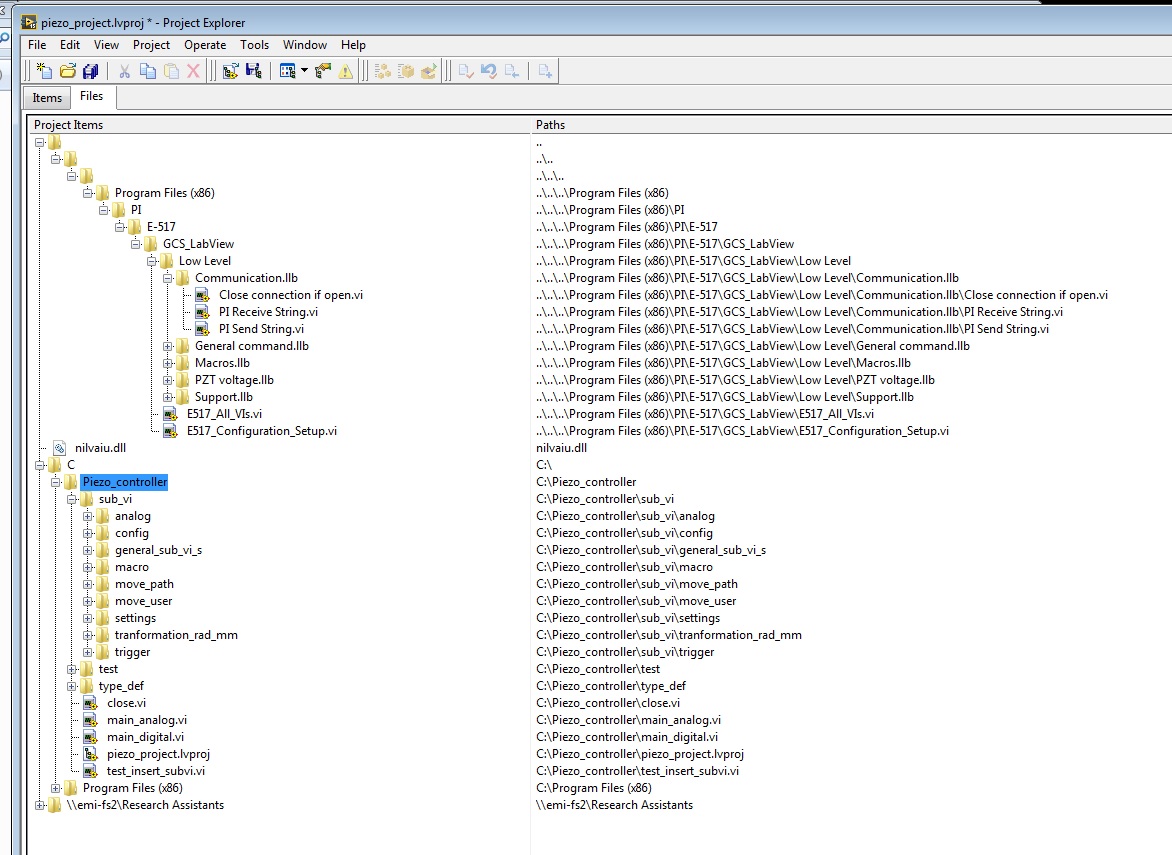

Liebes Forum,

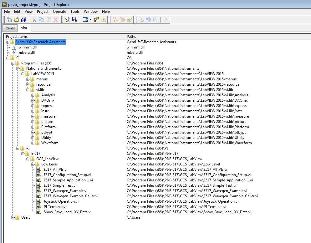

ich habe ein Problem, wenn ich den kompletten Ordner meines Projektes kopiere oder verschiebe. Der Pfad der Treiber von der Hardware (PI, E-517) wird nicht mehr komplett angezeigt, in dem sich die SubVI's des Herstellers befinden. Wie ihr in dem beigefügten Bild sehen könnt, ist der Anfang des Pfades unbekannt ("../../../").
Habt ihr eine Idee, wie ich den richtigen Pfad angeben kann? Ich habe bisher versucht den Pfad als "VI Search Path" anzugeben. Wenn ich das Main VI öffne und die richtigen Pfade selber angebe, bekomme Konflikte bei den Dependencies. Im ursprünglichen Verzeichnis funktioniert alles.
Ich bin für jede Hilfe dankbar.

(27.05.2016 09:18 )chris_f schrieb:  Wie ihr in dem beigefügten Bild sehen könnt, ist der Anfang des Pfades unbekannt ("../../../").
'..' bedeutet nicht unbekannt, sondern "übergeordneter Ordner". Du musst also von dem Bezugsordner dreimal zurück, dann bist du auf dem übergeordnetem Ordner von "Program Files (x86)".
Zitat:wie ich den richtigen Pfad angeben kann?
Du solltest nicht "den richtigen Pfad angeben", sondern die VIs (den kompletten Ordner GSC_LabVIEW) "in den richtigen Pfad legen". Der richtige Pfad ist irgendwo unter LabVIEW bei addon, instr oder vi.lib. (Leider kann ich gerade den richtigen Pfad nicht sagen, weil ich hier kein LabVIEW habe). Selbstverständlich kann du den Ordner GSC_LabVIEW auch in dein Projekt-Verzeichnis legen.

Danke für deine Antwort. Wenn ich den Ordner GSC_LabVIEW in mein Projekt-Verzeichnis in vi.lib lege funktioniert alles für ein neues Projekt.
Bei dem bisherigen Projekt ergeben sich Konflikte wenn ich das Main VI lade, weil die subVI's der Hardware von PI jetzt zweifach im Projekt sind. Ein mal in vi.lib und dann noch direkt in den Dependencies, bei denen der Pfad mit "../../../" anfängt.
Ich habe versucht mit "replace with..." und "Resolve conflict" das Problem zu lösen. Es wäre sehr aufwendig das Projekt wieder von vorne aufzubauen.

(27.05.2016 14:49 )chris_f schrieb:  Ich habe versucht mit "replace with..." und "Resolve conflict" das Problem zu lösen. Es wäre sehr aufwendig das Projekt wieder von vorne aufzubauen.
"Resolve conflict" ist der richtige Vorgang.
