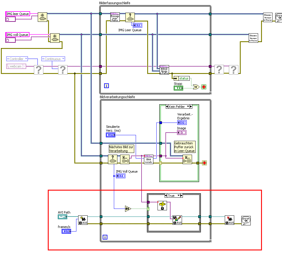

ich versuche die Bilder einer Kamera fortlaufend als AVI zu speichern. Das ganze soll weiterhin auf einem Industrie-PC von NI (3100) unter LAbVIEW RT laufen.
Leider funktioniert das Ganze nicht so, wie ich das möchte.
Im Anhang findet ihr mein Projekt mit dem VI "Demo Cont. Gepufferte Erfassung".
Wird das VI ohne der AVI-Speicherung überspielt gibt es keine Probleme bei der Ausführung auf dem Industrie-PC.
Mit AVI-Speicherung kommt es beim Hochladen des VIs zu Fehlermeldungen, die kaum Aussagen beinhalten:
"Fehler bei Creat AVI" , "Fehler bei Write Frame", "Fehler bei Close AVI"
Wo die 3 Fehler auftreten ist variabel. Mal bei create, mal bei write, mal bei close.
Ich bin ratlos. Könnte mir von euch einer einen Tipp geben, wie ich die Bilder als AVI gespeichtert bekomme? Mache ich etwas grundlegendes falsch?

LabVIEW Hilfe zum Thema AVI-Speicherung:
This VI is not supported on ETS targets or VxWorks targets.
Bezieht sich auf alle AVI-VIs.
24.06.2011, 11:02
RE: Problem AVI-Speicherung
Verstehe ich korrekt?
Problem gelöst wegen "geht halt nicht"?!

Genau!
