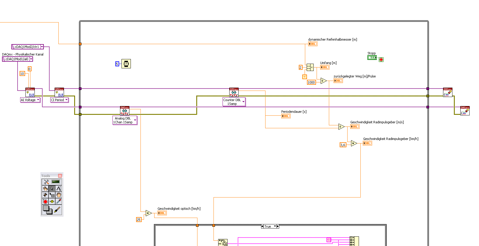

Bei der neuen LabVIEW-Version kannst Du auch nur einen bestimmten Bereich im Block-Diagramm markieren und nur diesen aufräumen lassen. Dann verschiebt's Dir nicht alles.
' schrieb:Der Aufräumknopf inlv86ist so eine Sache. LV kann alles verschieben.....
Da kann man auf die späteren Versionen hoffen.

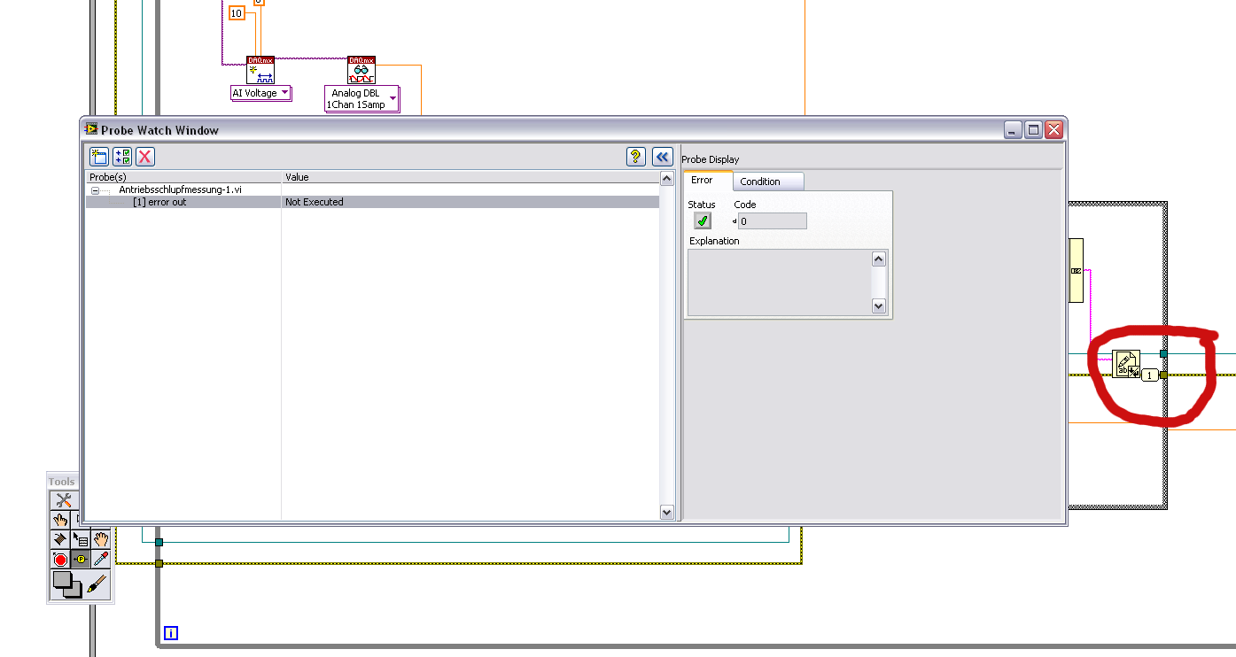

' schrieb:Ist bei dir unter VI-Properties-Execution der Punkt "Enable automatic error handling" aktiviert?
Wenn nicht, bekommst du auch keine Fehlermeldungen.
Schau dir mit dem Probe-Data Tool mal den Ausgang deines "Write to Text File Function
"-VIs an, wenn die Anwendung läuft.
Ja ist aktiviert. Wenn ich irgendwelche Verbindungen offen habe oder die Datenerfassung noch nicht bereit ist kriege ich ja auch eine Fehlermeldung. Das funktioniert also...
Sich irgendwelche Ausgänge angucken, während das Programm läuft ist ja auch so eine Sache, weil es sich ja immer sehr schnell aufhängt. Außerdem muss ich gestehen, dass ich nicht so richtig weiß wie man das macht. Bin halt doch nen ziemlicher Anfänger was LabView angeht

Nimm aus der Werkzeugpalette das gelbe "P" und klick auf eine Verdrahtung auf dem Blockdiagramm.
Es öffnet sich ein Fenster, in dem du live die Daten der Verdrahtung siehst, wenn das Programm läuft.
(Zu faul für einen Screenshot....)

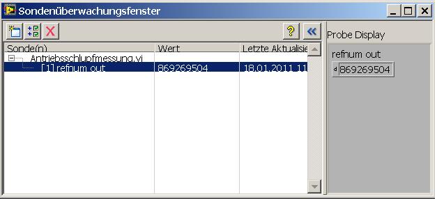

Hab das jetzt mal gemacht. Werde aber nicht wirklich schlau daraus. Habe mal nen Screenshot der Anzeige gemacht. Das hat er angezeigt, bevor er sich wieder aufgehängt hat.
18.01.2011, 12:09
chris_deus Offline
Beiträge: 78
Registriert seit: Aug 2006
48565
Problem beim werte aufnehmen und speichern

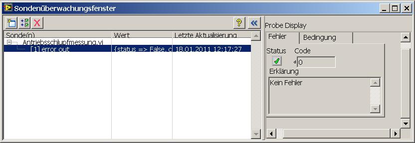

Dann hast du auf den Ausgang "Refnum" geklickt. Klick mal auf den Fehlerausgang des VIs.
18.01.2011, 12:20
ostfalia Offline
Beiträge: 16
Registriert seit: Aug 2010
Habe ich getan. Er zeigt keinen Fehler an. Zumindest versteh ich das so.
