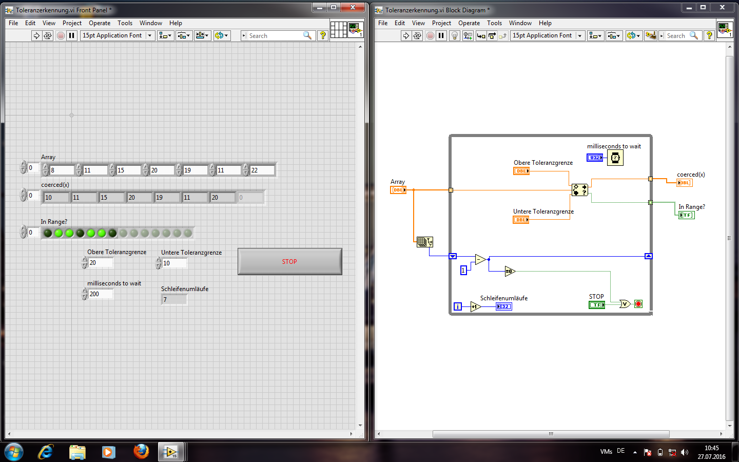

Erst einmal Danke für die Hilfe!
Ok soweit so gut Smile
Eine Frage zu der Funktion:
Im Screenshot ist das jetzt nicht zu sehen aber wenn ich eine 10 vorgebe zeigt er mir an "in Range",
wenn ich aber einer 20 angebe nicht.
macht die Funktion:
10 <= x < 20
27.07.2016, 10:30 (Dieser Beitrag wurde zuletzt bearbeitet: 27.07.2016 10:51 von GerdW.)
RE: Profilerkennung / Darstellung
Hallo maxxillian,
Zitat:Im Screenshot ist das jetzt nicht zu sehen aber wenn ich eine 10 vorgebe zeigt er mir an "in Range", wenn ich aber einer 20 angebe nicht.
macht die Funktion: 10 <= x < 20?
Ja, so hast DU es programmiert.
Lies dir doch einfach mal die Hilfe zur Funktion durch, da wird das Verhalten (und wie man es ändern kann) erläutert!
Rtmfx

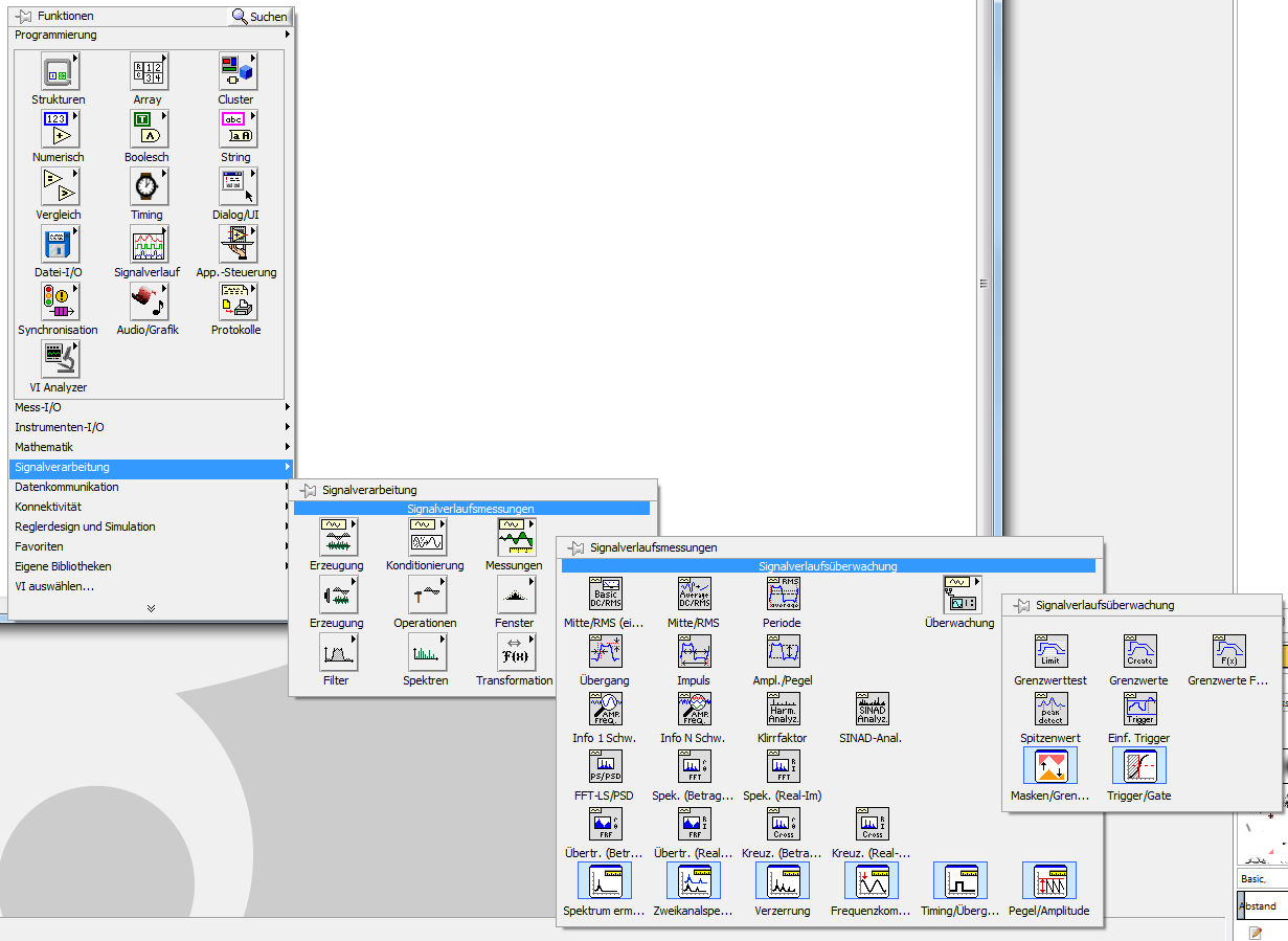

27.07.2016, 12:03
Hallo maxxillian,
dann schaust du hier:
[/align]Super schon mal vielen Dank dafür!
Ich hab jetzt folgendes Beispiel programmiert (siehe Foto)
Für mein Verständniss habe ich fast alle Indicator und Controls erst einmal automatisch erstellt.
Die Idee ist ein Sollwertprofil vorzugeben und dann einfach die Toleranz aufzuaddieren bzw subtrahieren um die grenzen zu bekommen.
Ich habe noch einige offene Fragen:
Durch die unterschiedlichen Dicken hat das Band keine kontinuierliche Geschwindigkeit. Der Unterschie kann nicht vernachlässigt werden daher muss die Messung relativ zur Geschwindikeit programmiert werden.
Ich bekomme wie zuvor schon erwähnt auch ein Geschwindigkeitssignal.
Wie kann ich den X-Achsen abstand für diesen Fall bestimmen?
Muss als Startpunkt für die X-Achse "0" gewählt werden wenn ich eine durchgehende Messung machen möchte?
Sollte ich in dem Fall beim Limit testing VI die Startzeit auf die Limits setzen oder auf den Signaleingang?
Wenn ich es richtig verstanden habe geben die Indicator test passed, test results und failures Fehler für einzelne Punkte aus bzw x- und y-Werte der einzelnen falschen Punkte.
Wie kann ich bei einem fehlerhaften Punkt das komplette Profil als falsch (Ausschuss) erkennen?
Sorry für die vielen Fragen auf einmal! 2hands
