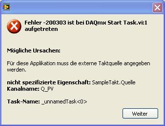

Hallo Jungs,
wie kann ich programmatisch eine Fehlermeldung vom normalen "allgemeinen Fehlerbehandler" wegklicken?
Edit: Mit nice-to-have-Feature -> das sollte auch funktionieren, wenn das Fenster keinen Fokus hat ... muss aber nicht unbedingt.

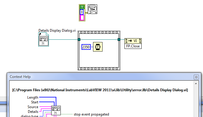

Ich würde ihn gar nicht erst öffnen :-)
Ein möglicher Hack:

Super, danke. Probier' ich aus.

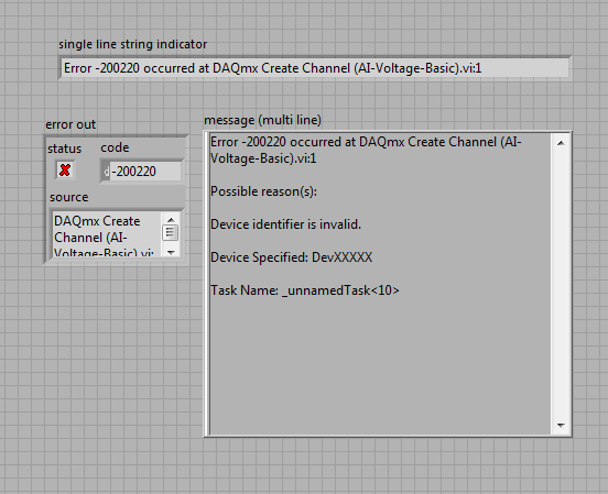

Die passende Nachricht bekommst du vom GenErrHandler auch geliefert. Einfach mit no_dialog aufrufen.

Der ausgegebene String ist genau das, was im GenErrHandler Fenster steht bzw. das was "Explain Error" auf dem Cluster ausgibt.

Den String "Nachricht" nutze ich auch ... deswegen bin ich mir da relativ sicher, dass da nicht alles steht. Da steht nur Code und Source - sonst nix.
Dialog:
"Nachricht":
KOMANDO ZURÜCK!!! Upps wie peinlich. Die Anzeige war einfach zu klein .... OK ok Big GrinBlush
Alles klar ... dann bau ich wohl demnächst nen eingenen Dialog ...

10.0 .vi  error_cluster_message.vi (Größe: 14,12 KB / Downloads: 184)
Edit: Ah ok... war unterbrochen worden beim Nachricht schreiben... immer diese Kollegen die hektische Mittagsessensplanung machen Wink
