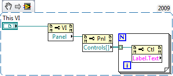

Hallo Leute,
ich brauche dringend eure Hilfe Smile
Ich habe 50 numerische Elemente, die der Reihenfolge nach beschriftet sind (Element 1, Element 2... usw.)
Beim Starten meines Programms möchte ich diese alle unsichtbar machen. Ist es möglich über den Beschriftungsnamen (könnte ich mir in einer for Schleife zu jedem Element leicht erstellen lassen) für das jeweilige Element eine Referenz zu erstellen, um anschließend über einen Eigenschaftsknoten die Sichtbarkeit zu ändern?
Hoffe ihr könnt mir helfen.

Jup. Über die Panel-Eigenschaft "Controls[]" kommst du an alle Bedienelemente ran, die du dann nach belieben filtern und verändern kannst.

(16.07.2013 08:57 )Walter_H schrieb:  Ich habe 50 numerische Elemente,
Warum willst du sie dann dynamisch ermitteln? Du könntest das doch einfach statisch machen, dann wäre der notwendige Speicherbereich auch schon reserviert.
Ansonsten würde ich sie evtl. (Reorder Controls) auf dem FP so nummerieren, dass du sie per PropertyNode "FP.Controls" z.B. die ersten 50 Referenzen ausliest und verwendest.
Wenn du "alle" holst, könntest du aus diesem Referenzen-Array auch die Labels ermitteln und wärst dann dynamisch...ist aber m. E. unnötiger Programmieraufwand und auch unnötiger Code!

ich habe ein ähnliches Problem wie Walter.
Ich bin dabei einen Teststand einzurichten, bei dem zyklisch 500 Plätze abgefragt werden müssen.
Mein derzeitiger Plan ist, die Darstellung der Plätze über 500 Schaltflächen zu realisieren.
Diese sollen sobald der Test losgeht gelb wenn der Test erfolgreich war grün und wenn nicht erfolgreich rot sein.
Zusätzlich sollte wenn ich auf die entsprechende Schaltfläche klicke ein dazugehöriges Testergebnis angezeigt werden.
Wie kann ich jetzt z.B. über eine Schleifeniteration/Schieberegister die einzelnen Schaltflächen ansprechen? (Beschriftung z.B. Testplatz 2; Testplazt 2; ... Testplatz n)
Die Panel-Eigenschaft "Controls[]" wie im Bild dargestellt habe ich nicht gefunden?!
Ich nutze Labview 2012 und bin blutiger Anfänger.
Über eure Unterstützung bzw. ein kleines Beispiel VI wäre ich sehr dankbar.

RE: Referenzen auf Objekte dynamisch ermitteln
ich verweise mal auf mein eigenen Post von vor einigen Tagen
http://www.labviewforum.de/Thread-GObjec...gselemente
Dort habe ich ebenfalls die Referezen aller Objekte entsprechend gefiltert und sortiert.
Inzwischen habe ich ein SubVI mit einem VI Referenz als Eingang und das VI liefert mir
die Referenzen der Buttons, LEDs, Gestaltungselemente etc.
Stefan
danke für die schnelle Antwort.
Den Post habe ich gestern auch gelesen.
Allerdings habe ich nicht gefunden, ob ich irgendwie ein einzelnes Objekt ansprechen kann.
Eine Filterung nach Typ oder Klasse hilft mir nicht weiter, da ich jedem einzelnen Objekt entsprechendes Testergebnis zuordnen muss.
Also eine jeweils eindeutige Verknüpfung von den 500 Schleifendurchläufen zu den 500 einzelnen Objekten...

Hallo YBlade,
du kannst natürlich nicht nur nach Typ, sondern auch nach Label/Caption filtern...
