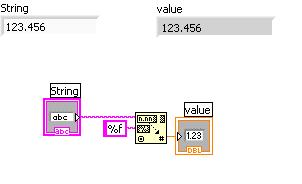

Hallo Leute,
habe ein kleines Problem mit Scan Value. Es gibt einen Strimg z.B. 123.456, so will ich daraus eine Float-Zahl machen. Es funktioniert nur dann, wenn ich in Regions- und Spacheinstellungen einen Punkt statt einen Komma eingestellt habe.
Ansonsten (wenn Komma in SPracheinstellungen eingestellt ist) muss ich vor dem Scan Value alle Punkte im String durch Kommas erstetzen. Dann funktioniert es auch.
Nun will ich eine universelle Funktion(VI) erstellen, wo z.B. die Systemeinstellungen abgefragt werden und abhängig davon gescannt wird.
Oder gibt es schon eine solche Funktion in LabVIEW ?
Das Problem habe ich, weil ich die Programme sowohl für Europäer als auch für Amis schreibe. Bis jetzt sollte ich immer zwei verschiedene Releases machen, es ist jetzt aber zu umschtändlich geworden.
Danke an alle !!Big Grin

Hi ahlers01,
das funktioniert aber nur für den Fall, das du aus einer zahl einen String formatieren willst, nicht (wie in diesem Fall) anders herum.
Oder gibt es da noch etwas, was ich nicht kenne???
Beispiel:
System Trennzeichen: ","
String: "123.456"
nach Scan From String: 123
gruß
Oliver

Scan Value, Punkt/Komma Problem
Oliver Frank schrieb:Hi ahlers01,
Beispiel:
String: "123.456"
Oliver
Es funktioniert in beiden Richtungen
(Bei meinem System ist z.Zt. "." als System Trennzeichen gesetzt)
Beispiel:
System Trennzeichen: "."
String: "123,456"
nach Scan From String: 123 falls der format specifier "%f" lautet
ABER
Beispiel:
String: "123,456"
nach Scan From String: 123.456 falls der format specifier "%,;%f" lautet
ODER AUCH
Beispiel:
String: "123#456"
nach Scan From String: 123.456 falls der format specifier "%#;%f" lautet
Gruss
Franz

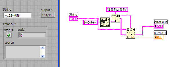

Hi Franz,
cool,
ich dachte erst, ich muß ebenso wie bei Format into String mein "Wunschtrennzeichen" angeben.
Jetzt aber noch eine Frage:
Da du das, im String benutzte, Trennzeichen kennen mußt -
gibt es auch noch die Möglichkeit, wenn du nicht weißt welches Trennzeichen der Anwender eingegeben hat, dies richtig zu konvertieren?
Beispiel:
Systemtrennzeichen: "."
String: 123,456
Ergebnis: 123.456
oder
String: 123.456
Ergebnis: 123.456
und das beides mit dem gleichen Format String
Oliver
[quote=Oliver Frank]Hi Franz,
02.02.2006, 09:31
Vielen Dank, es ist genau das, was mich interessiert hat.
