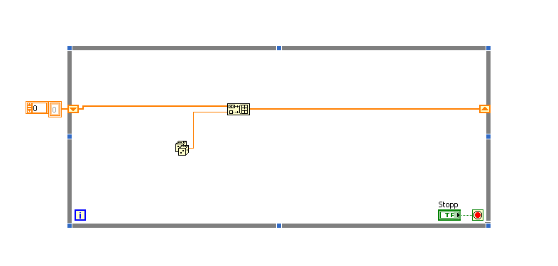

Nach dauerhaftem suchen, habe ich so langsam echt die Faxen dicke. Ich verstehe einfach nicht, wie man ein dynamisches Array aufbauen kann. Aktuell bin ich einfach kein Stück weiter gekommen. Momentan habe ich alles in einer while Schleife, aber es muss doch trotzdem machbar sein, dass irgendwie Werte gespeichert werden. Ich stehe total auf dem Schlauch momentan..

So kann man die Werte in einer While schleife speichern.

Was ist das für eine Funktion, bei dem das Schieferegister mit der Zufallszahl zusammen geführt wird?

RE: Schalldruckmessung mit 2D Kompass
Hallo Rene,
du willst ein Array von Messwerten erstellen. Da wäre es doch sinnvoll, in der Array-Funktionspalette nach einer Funktion zu suchen, mit der man einen Einzelwert zu einem Array hinzufügen kann…
Mal ehrlich: das ist jetzt Grundlagenwissen - und das wird in kostenlosen Online-Tutorials und jeder Menge BeispielVIs vermittelt!
