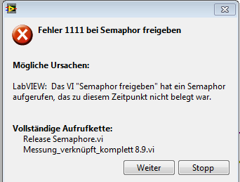

Ich möchte über Semaphoren eine Parallelität mehrere Ausführen gleichzeitig realisieren doch leider habe ich immer diesen typischen Fehler der manchmal kommt und dann wieder nicht. (Siehe Anhang)
Habe auch das Vi angehangen die Beispielsweise meine Realisierungstaktik darstellt.
Es ist lauffähig.
In dem innersten "Filmstreifen" (Sequenz) habe ich meinen Entsprechenden Quellcode hinterlegt.
In meinem eigentlichen Programm sind 8 Parallelitäten mit jede Menge Unterprogrammen die bei dem Hochladen den Rahmen sprengen würde.
Mir ist klar, dass bei Abbruch des Programms nicht alle 8 gerade am laufen sind und vielleicht eines nicht belegt ist aber ich es dennoch freigebe und dadurch diese Fehlermeldung zum erscheinen kommt.
Nun die Preisfrage wie kann ich es noch verändern das nicht mehr diese Fehlermeldung auftaucht?

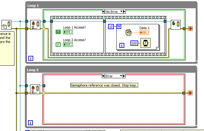

Wie wäre es mit dem Aufbau, wie im Beispiel aus LabVIEW 2013:

RE: Semaphore gleichzeitige unterschiedliche Ausführungszeiten
Danke dir!
Klappt nun wunderbar ohne zu murksen, aber ohne diese Hilfestellung wäre ich nie drauf gekommen ;-)

Man kann auch die Gültigkeit der Semaphore-Referenz überprüfen, bevor man ein Semaphore-VI aufruft.
