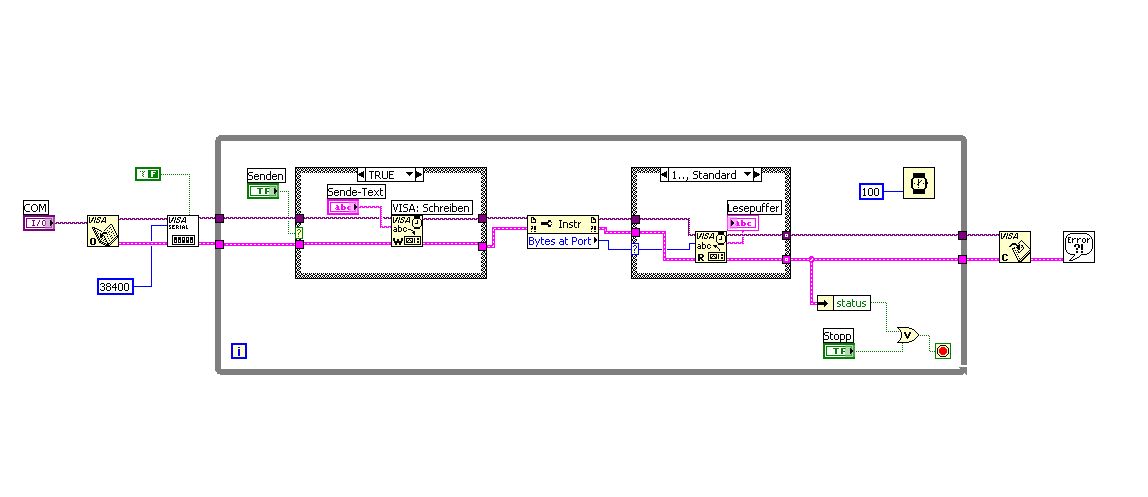

<div align="left"> Hallo!
Erst mal musst du rauskriegen, mit welchen Parametern du den COM-Port deines Rechners konfigurieren musst, damit du die Daten von dem Gerät richtig empfangen kannst. Dazu zählen: Baudrate, Anzahl der Datenbits, Anzahl der Stoppbits, Anzahl der Parität-Bits.
Meistens wird dabei die 8N1-Konfiguration benutzt, d.h. 8 Datenbits, keine Parität und 1 Stoppbit. Dies gilt übrigens auch für das anghängte Beispiel, welches allerdings mit einer Baudrate von 38400 bps arbeitet.
Das Beispiel hat übrigens Sende- und Empfangsfunktionalität, welche über die sogenannten VISA-Treiber zur Verfügung gestellt wird. Über das "VISA Serial.vi" kannst du dann auch andere Parameter einstellen.
Gruß Danyo

@Danyo
Dein Beipiel macht einen sehr guten Eindruck. Je nach angesprochenen Gerät kann es aber sein, daß nach dem Senden des Komandos erst mal einige ms gewartet werden muß, um sicherzustellen, daß die Daten bei der nachfolgenden Abfrage tatsächlich im Port sind. Ich hatte mal einen Klimaschrank so ähnlich programmiert, da war das notwendig.
