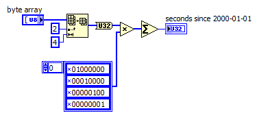

Zitat:Des Weiteren würde ich mich über Tipps freuen wie ich aus dem Header einer Page aus den 4 Byte der absoluten Zeit umgewnadelt bekomme in einen Zeitstempel. Dies ist auf der Seite 17 unten im Header als Formal angegeben.
Hier der einfache Teil deiner Fragen:
Die so ermittelte Anzahl Sekunden einfach zu einer Timestamp-Konstante mit "01.01.2020 00:00" hinzuaddieren…
Ich vermute einen Fehler in der Formel von Keller, hierzu bitte mal explizit beim Support dort nachfragen! (Das erste Byte sollte mit 2^24 multipliziert werden!)

(19.03.2020 10:56 )meb2323 schrieb:  Des Weiteren würde ich mich über Tipps freuen wie ich aus dem Header einer Page aus den 4 Byte der absoluten Zeit umgewnadelt bekomme in einen Zeitstempel.
Das steht genau daneben. Du rechnest das angegebene Polynom aus und erhälst die Zeit in Sekunden seit 01.01.2000. LabVIEW Timestamps sind die Sekunden sei 01.01.1904, d.h. du musst die Differenz noch dazurechnen. Dann kannst du deinen Double mit toTimestamp konvertieren.

In welcher Darstellung sind die Werte in diesem Array und wie bekomme ich dieses Malzeichen (x) dazu eingestellt?

Zitat:In welcher Darstellung sind die Werte in diesem Array und wie bekomme ich dieses Malzeichen (x) dazu eingestellt?
Das sieht man doch im Bild: Die Werte aus dem Array werden Werten multipliziert, die vorher nach U32 umgewandelt wurden - ohne CoercionDot. Also muss das Array Werte vom Typ U32 enthalten - LabVIEW-Grundlagenwissen…
Dieses "Malzeichen" ist ein kleines X - und kennzeichnet den Radix der Werte. Dazu einfach Rechtsklick auf das Arrayelement und Visible->Radix auswählen. Auch hier greift LabVIEW-Grundlagenwissen…

Auch hier danke für deine Hilfe, somit konnte ich die Startzeit des Records erfolgreich auslesen.
