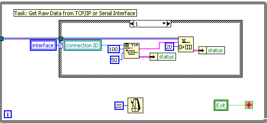

ich befasse mich seit kurzem mit den Funktionen von TCP. Bei einem Test kommuniziere ich mit dem Prüfling über LAN auf dem eine Server Software läuft, die meine Befehle und Parameter über LAN entgegennimmt, ausführt und Resultate zurückliefert. Das lesen und schreiben über TCP ist kein Problem. Jedoch weiss ich nie wieviel bytes ich empfangen werde. Die Server Software ist nicht von mir geschrieben worden d.h. ich kann die Pakete die gesendet werden nicht beeinflussen. Weiss jemand eine Lösung, wie ich die ganzen strings empfangen kann egal ob sie 10bytes oder 60bytes gross sind?

wenn du nicht weiss, wie gross die Strings sind, kannst du alles was über TCP ankommt in einer Whileschleife auslesen, puffern und dann parsen. Gib einfach die maximale Grösse beim TCP-Read und schliesse einen Error-Cluster an den Ausgang damit die Fehlermeldung "Timeout" nicht kommt.
Also einfach alles auslesen und puffern (z.B. mit Concancenate Strings).
Oder wie ich mit einer Queue puffern.

im Example finder gibts ein Beispiel zu dem Thema:

Das geht hier leider nicht, er hat ja keinen Einfluss auf die Serversoftware.
Wie eg schon sagte bleibt wohl nichts anderes als Daten Lesen, in einem Puffer schreiben und Parsen an Hand von Trennzeichen oder so.
