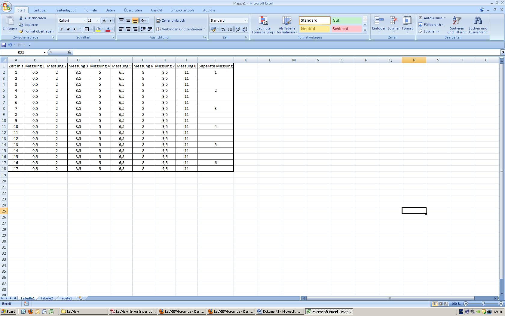

Hallo alle zusammen...
Hat jemand eine Idee mit welcher Funktion ich folgendes Problem lösen kann?
Problemstellung:
Ich schreibe aktuell kontinuierlich jede Sekunde (1. Spalte in TDms) 8 Signale (2. bis 9. Spalte in TDMS) in eine TDMS- Datei.
Anschließend möchte ich, dass nachdem Eingang eines Boolschen Signals die kontinuierliche MEssung stopt und eine Array als 10. Spalte der TDMS angefügt wird, die aber nur aller 3 Sekunden geschrieben wurde und sich an der Zeitspalte orientiert. Die TDMS sollte dann so aussehen wie das Excel-Bild im Anhang...
Ich hoffe jemand hat dafür einen Tipp...
Danke und Gruß
07.07.2012, 06:36
RE: TDMS- nicht jede Zeile beschreiben
Wüsste ich jetzt nicht, ob das geht, da ich mit TDMS noch nichts gemacht habe.
Aber wieso machst Du das nicht einfach in einem Array und löscht die Werte, die Du nicht haben willst einfach programmatisch raus?
