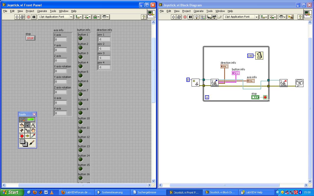

ich habe ein Joystick vom Typ Speedlink Strike2 Gamepad und versuche die Daten auszulesen, was mir bis jetzt nicht gelingt.
Der Treiber und DirectX 9 sind installiert, das Testprogramm zum Gamepad funktioniert auch, nur in LabVIEW passiert nix.
Woran könnte das Liegen? Muss ich eventuell im MAX noch Einstellungen vornehmen?
LabVIEW 2009

Hmm, und der Fehlerausgang von "Initialisieren Joystick" sagt auch nichts?
ev. der falsche Device oder der Device ist bereits in Verwendung. (z.Bsp von deinem Testprog.)

Hab die Lösung eben gefunden. Durch Abfragen der Joystick Infos über Query Input Devices.vi konnte ich feststellen, dass der device index komischerweise 1 ist und nicht standardmäßig 0, wenn man nur ein Gerät angeschlossen hat.
