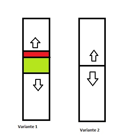

habe schon das nächste Problem.
Ich will für eine Programm mit einer Waage eine Zählfunktion implementieren.
D.h. der Benutzer legt einen oder mehrere Referenzartikel auf eine Waage und gibt an, wie viele Teile er aufgelegt hat.
Nachdem das Referenzgewicht gespeichert ist, gibt er eine gewünschte Menge, von bspw. 500 Stück an.
Im Anschluss kann er quasi die Teile auf die Waage schütten und das Programm soll ermitteln, wann er die gewünschte Menge erreicht hat.
Dazu wollte ich gerne noch einer "Verlaufsanzeige" realisieren, so etwas wie auf dem Bild
Die Anzeige soll also bei der gewünschten Menge in der Mitte der Skala sein. Wenn zu wenig Teile aufgelegt sind, soll der Balken nach unten gehen und wenn zu viele Teile drauf sind dementsprechend nach unten.
Schön wäre auch, wenn man wie in Variante 1 der gewünschte Menge mit einem breiteren Feld darstellbar wäre. Sprich, wenn 500 Teile aufgelegt sind, soll der Breite grüne Balken angezeigt werden. Wenn das nicht geht, würde Variante zwei auch gehen. Dann könnte ich die grüne Anzeige über eine seperate LED anzeigen.
Bei den Verlaufs-, Schieber-, Tank und Thermometer VIs wird diese Funktion von der Mitte heraus unter den Fülloptionen angezeigt, ist aber ausgegraut und ich weiß nicht, wie ich da dran kommen soll?!
Danke schonmal

Hallo TDO,
nimm einen Schieberegler mit zwei Schiebern. Dann wählst du die Fülloption so, dass zwischen den beiden Schiebern gefüllt wird.
Nun musst du nur sicherstellen, dass ein Schieber immer auf der Null steht und der andere sich wunschgemäß bewegt…
Alternative Lösung:
Nimm einen Graphen und stell ihn als Balkenplot mit Füllung nach Null dar. Nun einfach deine Werte plotten…

Erneut vielen Dank!
Hab es mit deinem ersten Vorschlag realisiert und es funktioniert jetzt
