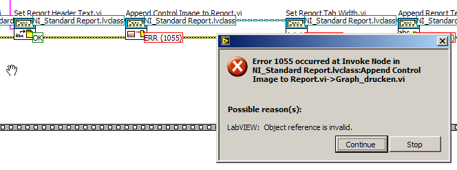

ich habe da ein Programm welches beim Betätigen des Buttons Generieren von einer DB die Werte übernimmt und diese dann in einem Graph anzeigt.
Diesen Graphen möchte ich dann mittels meinem Standarddrucker durch die Betätigung des Buttons Drucken ausdrucken.
Doch nun mein Anliegen, jedes mal wenn ich den Button Drucken drücke, passiert nichts.
Kann mir jemand was ich programmtechnisch falsch mache? Blush
Lg Noobie
10.0 .vi  Graph_drucken.vi (Größe: 94,78 KB / Downloads: 140)

Gebetsmühlenartig muss man dir immer wieder dieselben Tipps geben. Leider. Sad
Was macht man, wenn etwas nicht so funktioniert wie erwartet?
Richtig:
- Durchführung bei Bedarf im Highlight-Modus anschauen, bzw. Probes setzen.
- Fehlercluster anschauen und auswerten! Box
Denn wenn du das an der markierten Stelle machst, da kommt ein Fehler raus. Deshalb wird auch nichts gedruckt!
Wieso da ein Fehler entsteht, überleg mal selber. Vielleicht kommst du drauf.

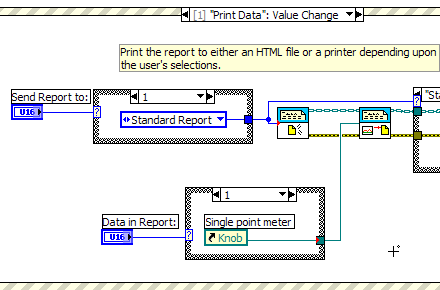

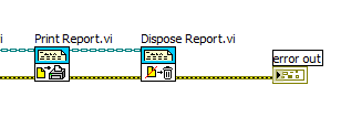

Umleitung
Wo tritt der Fehler zuerst auf? Hier:
Was besagt der Fehlertext? Richtig, ungültige Control Reference.
Dann schauen wir einmal, wo eine Ctrl Refnum an diesem VI existiert, und was die Hilfe dazu besagt:
http://zone.ni.com/reference/en-XX/help/...rt/#Input4
Idee Da sollte man also die Refnum des Controls anschließen, von dem man ein Bild drucken will.
Hast du das gemacht? Nein.
Als weitere Hilfe schauen wir uns noch das VI "PrintControlReport.vi" aus dem NI Example Finder an, und da sieht das so aus:
