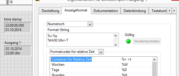

12.02.2015, 09:32 (Dieser Beitrag wurde zuletzt bearbeitet: 12.02.2015 09:39 von Lucki.)
RE: Wetterdatenauswertung
Nur nebenbei: Diese umständliche Ausfsplitterung und wieder Zusammenfügung von Stunden, Minuten usw., nur um min und sec nicht mit anzuzeigen, ist unnötig. Einfach in der betreffenden Anzeige unter Anzeigeeigenschaften ein anderes Anzeigeformat benutzen.
