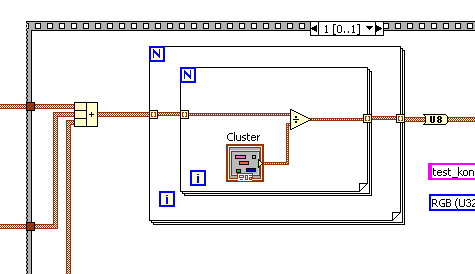

Hallo!
Jetzt muss ich doch nochmal fragen. Inzwischen bin ich von den Vision-Tools abgekommen, falls das also hier nicht mehr reinpasst, schiebts bitte woanders hin.
Mein Problem: Meine Kamera kann 10s integrieren, mein Programm offensichtlich nicht. Wenn ich die Belichtungszeit erhöhe (über 2s), erscheinen rote Flecken auf dem BIld, die da nicht hingehören. Scheinbar funktioniert da die Berechnung nicht mehr, weil die Werte zu groß werden. Kann das sein?
Kann man das umgehen?
Lv86_img
Sonstige .vi  Bildverrechnung_fertig.vi (Größe: 25,06 KB / Downloads: 222)
(ich weiß, dass sieht furchtbar aus, aber so gehts wenigstens einigermaßen ^^)

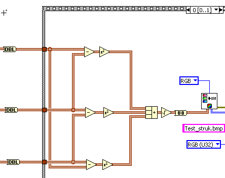

Ohne Beispielbilder natürlich etwas schwer, das Real nachzuvollziehen, aber machen wir mal eine Extremwertbetrachtung:
Im ersten Schritt deiner Sequenz kann dies als Maximalwert pro Farbkanal rauskommen:
Nehmen wir an, ein Pixel des einen Bildes liegt bei 255, die beiden anderen bei Wert 0 (alternativ 2x 255 und einmal 0), dann kommt nach der Summe maximal 2*255^2=130050 raus, daraus die Wurzel = 360.25, was größer als 255 ist. An dieser Stelle könnte als deine Umwandlung nach U8 schief gehen.
Im zweiten Schritt deiner Sequenz hängt es natürlich davon ab, was für Werte im "Cluster" stehen:
Der Standardwert des VI ist ja leider (0,0,0), somit wäre an dieser Stelle sogar ein Überlauf zu erwarten...

Hm. Stimmt, der Wert ist zu groß. Und was mach ich jetzt mit dem Wissen? ^^ Kann ich die Rückwandlung weglassen? Will ich nicht als Höchstwert 255?
Wegen dem zweiten rahmen: inzwischen den Standardwert auf 3 gesetzt (sorry, hätt ich dran denken können). Kann also maximal 255 rauskommen, oder?
