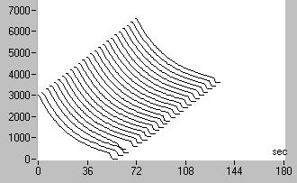

wie könnte ich mehrere Signalverläufe, die ungefähr gleich verlufen, in einem Plot gleichzietig darstellen, ohne dass die sich überlagern. Ein neuer Verlauf müsste dann vertikal verschoben sein.
Stellt LV 7.0 express eine Möglichkeit zur Verfügung, wobei man einen neuen Verlauf erzeugen lassen kann oder müsste man selbst einen Offset dazu addieren.
Die Verläufe sollten dann wie im Anhang abgebildet aussehen.
Vielen Dank für Eure Hilfe!

Halli hallo, also mir fallen da im Moment auch nur Bastellösungen ein, im Grunde genommen düfte das auch nicht so gehen es sei denn Du könntest jedem Plot einen gewissen Bereich auf einer Achse zuteilen oder mehrere Achsen stapeln in einem Plotbereich.
Im Grunde hast Du 2 Möglichkeiten entweder so wie mein Beispiel indem Du Dir das ganze mit meherern Graphen anpasst oder Du benutzt Cursor und Beschriftungen und versetzt Deine Anzeigen manuell um einen gewissen Betrag und Bastelst Dir zum Beispiel mit einem JPeg eine Achse die so aussieht das auch die Werte dann richtig zugeordnet werden können. Das wäre auch recht einfach da Du einfach die vorhandene Y-Achse ausblendest.
Oder aber auch denkabr zu jeden Plot eine y-Achse die man ausblendet und die so skaliert sind das im Grunde die Werte auch passen.
Aber falls Jemand eine direkte Möglichkeit weis wie man einen Plotbereich für mehere Plots unterteilt würde mich das auch mal interessierenWink
Also hie mal ein Beispiel, wie gesagt gebastelt aber indem Du das was Du nicht sehen willst einfach außerhalb platzierst und am Schluss wenn alles optimal aussieht alles grupierst sieht man das im eigentlichen Programm nicht ...
Vielleicht hilfts Dir ja achja fast vergessen als Chart hast Du das dirkt auch als Option Stapelplot also oben im Beispiel mit xy-Graph untern mit Wavechart.
