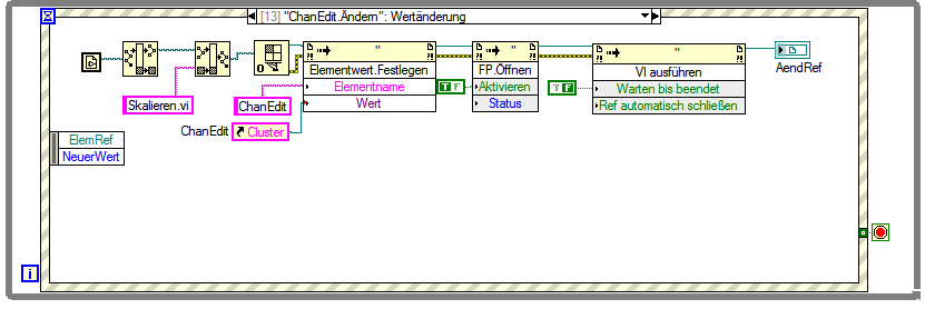

Es gibt dazu 2 Möglichkeiten. Die erste hat Markus schon genannt, allerdings braucht man dazu nicht mehrere Schleifen. Das betreffende SUB-VI braucht keine Schleife, man platziert es einfach frei im Raum neben der Hauptausführungsschleife. Am Ausgang sollte nichts angeschlossen sein. Es wird dann bei Start das Programms ausgeführt, Beenden über Melder oder globale Variable.
Wesentlich flexibler ist der Aufruf des SUB-VI über Referenzen, hier mal ein Beispiel wie das aussieht:
Es wird das SubVI "Skalieren" ausgeführt.
Hierbei gibt es durchaus die Möglichkeit, das VI aufzurufen ohne daß anschließend gewartet wird bis das VI beendet ist (Siehe rechts die Methode "VI ausführen, Warten bis beendet = false). Es gibt da sogar noch mehr an Zauberei: Man kann vom Haupt-VI aus jedes Bedienelement betätigen und jede Anzeige lesen, und zwar ohne daß im Sub-VI diese Elemente überhaupt am Connektor-Ikon angeschlossen sind.

' schrieb:@ Lucki:
Was ist das für ein VI? Ist das bei den Beispielen dabei? Oder könntest du es bitte hochladen?
Das tut eigentlich nichts zur Sache. Die Ereignisstrkuktur befindet sich im recht umfangreichen Hauptprogramm, und was das für ein Sub-VI ist, ist doch völlig egal. Ich mache Dir umgekehrt den Vorschlag, daß Du Dein (möglichst vereinfachtes) Sub-Vi mal postest und wir zeigen Dir, wie man das vom Haupt-VI aus startet und stoppt, ohne daß in der Zwischenzeit das Haupt-VI pausiert.
Die Referenzmethode habe ich glaube ich mal von Jens gelernt, es müßte da ein Beispiel von ihm geben. (Mit der Forums-Suchmaschine tue ich mich schwer, suche mal selbst. Man ist da auch von der Super-Intelligenz von Goggle in dieser Hinsicht zu sehr verwöhnt)
Eine ganz klassische Anwendnung für das gleichzeituge Laufen von 2 VIs ist ja die Erzeuger-Verbraucher-Struktur. Meist will man am Verbraucher etrwas sehen und bedienen, der Erzeuger läuft im Hintergrund. Hier Beispiel: Der Erzeuger ist das Sub-VI, es wird außerhalb der Haupschleife des Haup-VI gestartet. Daß es nicht beendet wird, stört nicht, die Hauptscheife funktioniert trotzdem. Die Datenübertragung erfolgt über eine Melder vom SubVI zum HauptVI.
Gestoppt wird das SUB-VI bei Beenden das Haupt-VIs so: Es wird im Haup-VI der Melder zerstört. Das erzeugt einen Fehler im Sub-VI, der Fehler stoppt das Sub-VI. (Das ist nicht die allereleganteste Methode, aber es funktioniert)
